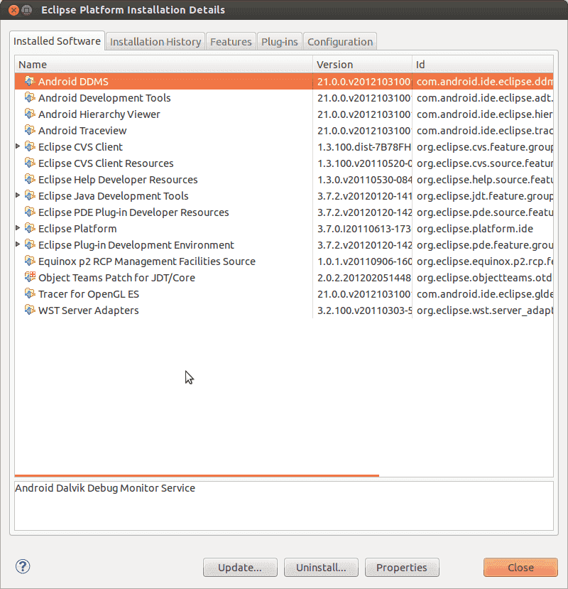

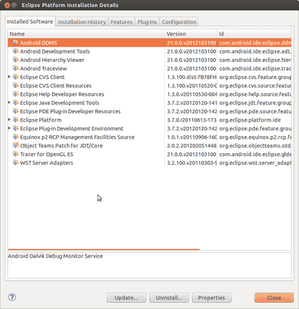

Installing the Eclipse Plugin | Android Developers <- habe mir das dann auch runtergeladen und über "Help -> install" neu installiert.
Dabei sagt er mir aber lediglich dass es schon installiert sei oO
Klar!
Alles ist auf dem aktuellem stand( siehe anhang)
Aber ich kann nichts mehr machen in Eclipse, in beziehung zu android!

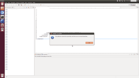

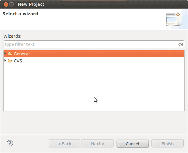

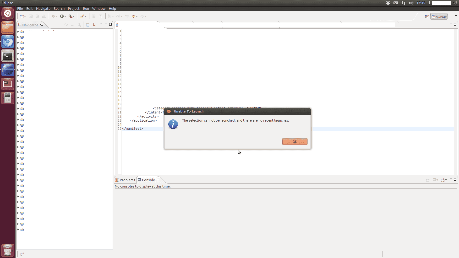

Nö, brachte nichts ...
So ein dreck!
Aber wie du an meinen Screenshots sehen kanst, geht einfach NICHTS mehr.
Kein Run as "Android-Emulator" oder "New -> Project.. -> Android.."
EInfach alles weg oO
Habe auch schon mal alle Android-Tools deinstalliert und wieder installiert. Bringt gar nichts!!
