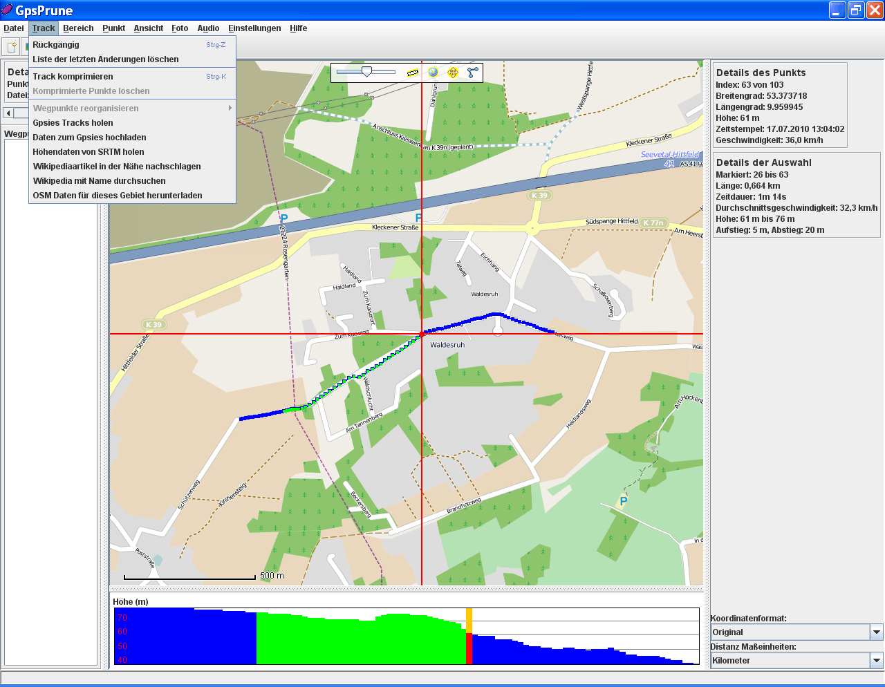

Hier erstelle ich mir mit dem Smartphone oder dem Garmin GPS gpx-Dateien und werte die mir GpsPrune auf dem PC aus. GpsPrune kann die Standort- bzw. Track-Daten aus der gpx-Datei mit genauen Höhendaten aus dem WWW verknüpfen.
Einen Screen von einer FRad-Teilstrecke* hänge ich mal dran:
*) hier aus dem Norden, wo wir nicht so große Höhenunterschiede auf kurzen Strecken haben;)
