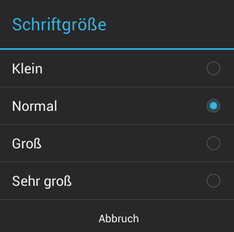

In den Einstellungen meines Handys kann ich Einfluss auf die Schriftgröße der Apps nehmen.
>Einstellungen >Display >Schriftgröße
s.a. https://support.google.com/mail/answer/2951689?hl=de
Kann ich die Schriftgröße (klein, normal, groß, sehr groß) auch mit Java auslesen und ggfls. nur für meine App festlegen?

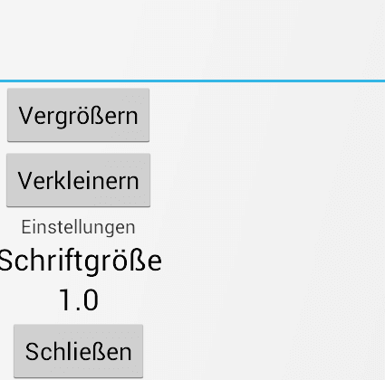

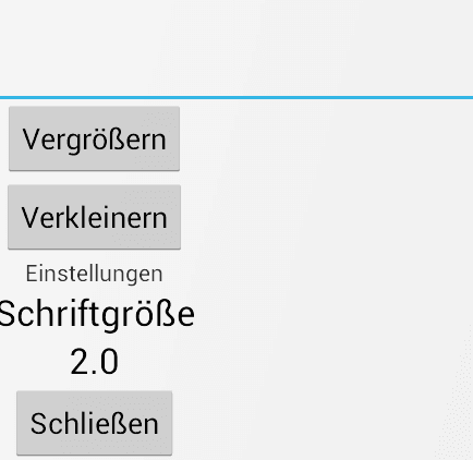

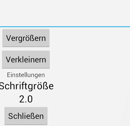

Das Drücken des Buttons führt ja grds. zum Erfolg. Der Wert von fScale wird mit einem höheren Wert angezeigt (siehe Bilder).
Code:
 float fScale = getResources().getConfiguration().fontScale;
                String schriftg = String.valueOf(fScale);
                conf.fontScale =fScale + 1.0f;
                getResources().getConfiguration().setTo(conf);
                TextView textView = (TextView) dialog.findViewById(R.id.lbl_size_act);
                textView.setText(schriftg);
Aufruf des Menüs: Drücken des Vergrößerung-Buttons:
Allerdings erfolgt keine Änderung bei den Einstellungen. Ich habe die Werte auch auf den Faktor 0,15 geändert (ebenso ohne Erfolg).
Wenn ich die Schiftgröße in den Einstellungen auf groß ändere und dann das Menü aufrufe erscheint bei mir die Schriftgröße 1,15.
Ich wünsche mir eine globale Änderung der Einstellung der Schriftgröße,z.B. von Normal (1,0) auf "Klein" (0,85) oder "Groß" (1,15).
In meiner App verwende ich einen Viewpager und möchte alle Inhalte in der gleichen Schriftgröße anzeigen lassen.
Hilft hier ein Neuzeichnen der aktuellen View? Wenn ja, wie veranlasse ich dies?
Wert der Einstellungen vor und nach Drücken des Buttons:
Variable conf deklaration:
