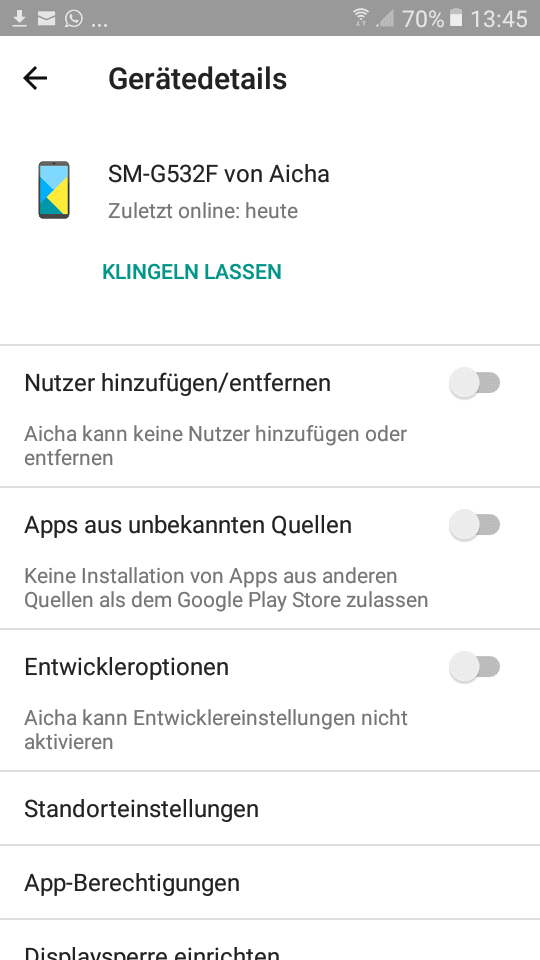

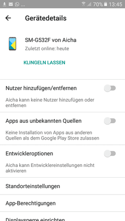

ich bin gestern auf diesem Forum gelandet, weil ich verzweifelt versucht habe die Entwickleroption am Handy meiner Tochter zu aktivieren. Ich hatte das auf meinem Handy schon geschafft und obwohl sie das gleiche Model hat wollte es einfach nicht funktionieren... Nach stundenlang recherchieren und kopfzerbrechen habe ich die Lösung, bzw. die Ursache des Problems fast per "Zufall" gefunden: Die APP FAMILY LINK (Kindersicherung von Google) war so eingestellt, dass die Aktivierung der Entwickleroption nicht erlaubt war. Als ich diese Einstellung geändert habe funktionierte das "sieben Mal klicken" auch auf ihrem Handy einwandfrei :) So eine Einstellung könnten auch andere "Sicherheitsapps" haben... Ich hoffe, dass ich jemand mit dieser Info helfen kann ;-)
Alles Gute & Gruß
Wanise
