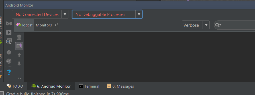

Du hast unten Links einen Reiter Android Monitor, dort kannst du dann bei "No Connected Device" dein Handy auswählen und dann bei "No Debuggable Processes" dein Package Name auswählen(geht nur wenn die App einmal gestartet wurde während Android Studio läuft)
Wenn du deine App dann einmal gestartet hast und diese Abgestürzt ist, dann hast du dort einige Error Einträge, diese dann nochmal hier Posten und dann kann man auch sehen wo der Schuh drückt.
