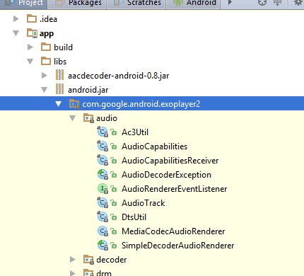

gerade mal durch gesucht, es scheint der ExoPlayer zu sein
Ok Exoplayer :)
schau mal bitte in deinem Gradle , welcher Version verwendet wird 1xx oder 2 xx

yupp, das schon , aber da ist exoplayer nicht dabei :)
könnte aber die 2 sein

Problem ist wohl behoben - App hat zwar noch "macken" aber sie läuft wieder durch ;)
EDIT By Mod :
In der Manifest habe ich ihn eine WAKE_LOCK Permission hinzufügen lassen
