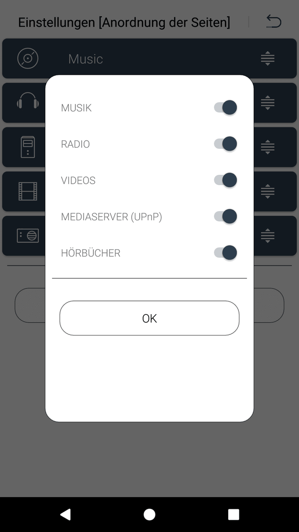

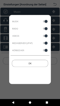

Ich kann mich nur wiederholen , aber meinen Vorschlag hast du ja ignoriert :)
Für dein Vorhaben - gerade bei Customized - solltest du einen Dialog nehmen
AlertDialog ist von Dialog abgeleitet/vererbt und besitzt schon ein Layout/Mimik dahinter.
Warum diese unnötig "verbiegen" ?
java.lang.Object
android.app.Dialog
↳ android.app.AlertDialog
Beispiel :
