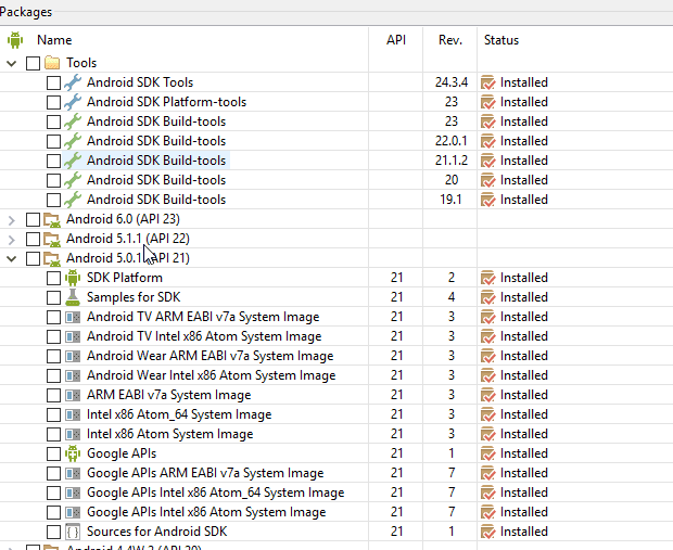

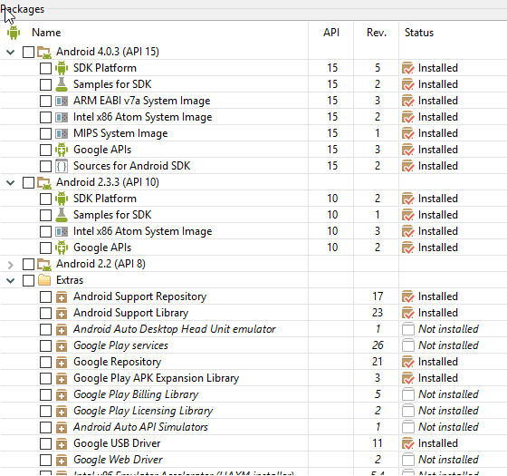

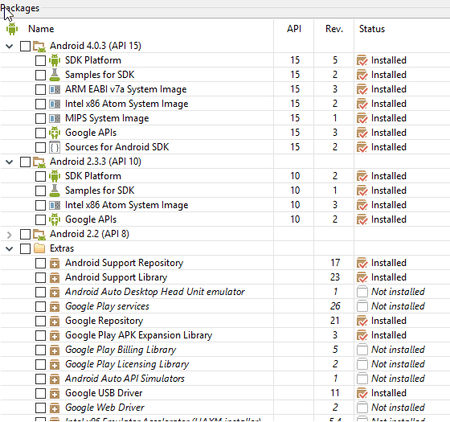

N'Abend,
also ich bin mir relativ sicher, dass ich alles installiert habe, was nötig war/ist. Android Studio selbst hat sich vor ein paar Tagen auch ein Update gezogen und installiert, wobei die Probs glaube ich schon ein oder zwei Tage vorher anfingen.
Ich werde jetzt folgendes tun: Alles deinstallieren und die neueste AS-Version neu installieren und nochmal von vorne anfangen. Wenn ich danach dann nicht kurzfristig eingeliefert werde, melde ich mich mit einer Statusmeldung bei Euch ;-)
