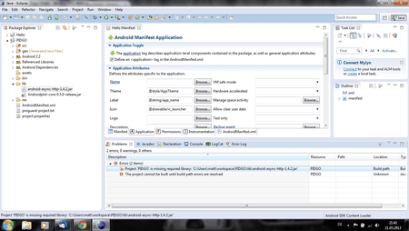

Ich hoffe Ihr könnt mir helfen. Ich bin dabei ein Open-Source Projekt ein wenig
zu modifizieren (pidgo.com). Es geht eigentlich nur darum, dass das Gerät Grad C anstelle Grad F anzeigt. Den entsprechenden Bereich hab ich gefunden und kann ihn auch anpassen.
Wenn ich das Programm in Eclipse aber laufen lassen möchte, bekomme ich einen Error angezeigt. Der Pfad läuft entprechend des Programmierers (matt)
und passt sich nicht an meine Struktur an. Kann ich den Pfad anpassen?

Du musst dir die lib iwo runterladen und speichern.
Dann entfernst du die aktuielle lib im libs-Ordner und fügst die neue ein.
Das machst du mit:
Rechtsklick auf dein project -> Configure Build path -> Add external lib..
Da iwo :)
