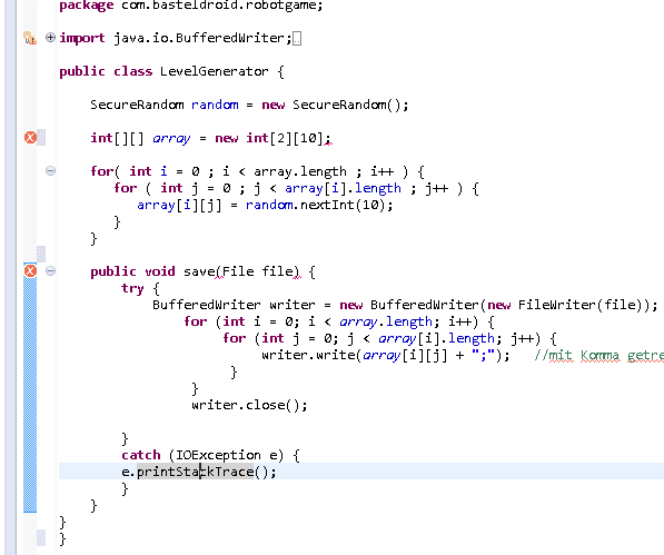

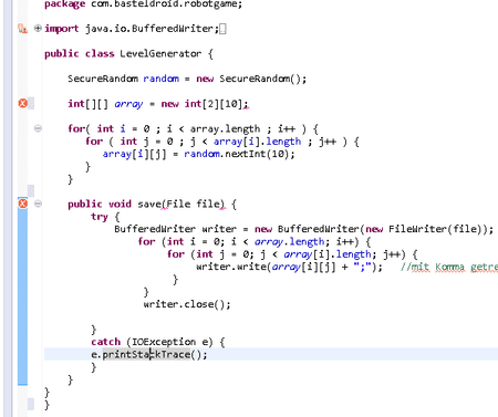

du verwirrst mich ;) Im Bild sieht dein Code wieder ganz anders aus, da hast du keine main-Methode mehr.
Ich habs mal den Code aus deinem ursprünglichen Beitrag genommen und angepasst:
