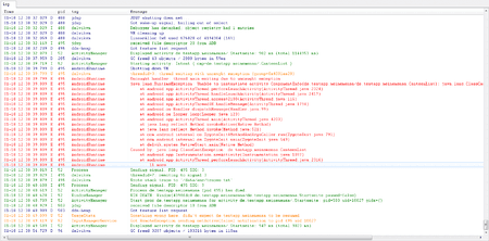

In Eclipse wird nichts falsches angezeigt, bekomme aber einen FC.
Schau mal nach was in der LogCat drinsteht, da dürfte dir Eclipse dann auch was falsches anzeigen. ^^
Window -> Show View -> Other -> Android -> LogCat

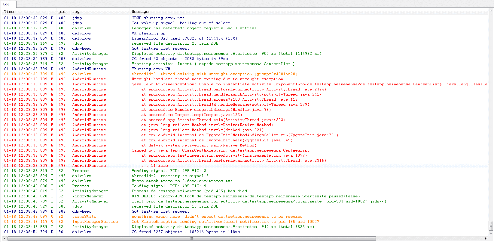

Jetzt bekomme ich einen FC, werde dann aber trotdem zur nächsten Activity weitergeleiter^^
Das hier wird angezeigt :
edit:
Es wäre nicht schlecht, die Reihenfolge der Buttons einzuhalten.... zumindest läuft es jetzt. Aber für was benenne ich die Buttons dann ?
Jetzt hab ich das Problem, das es egal ist, welchen Button ich drücke, ich komme immer zur gleichen Seite^^

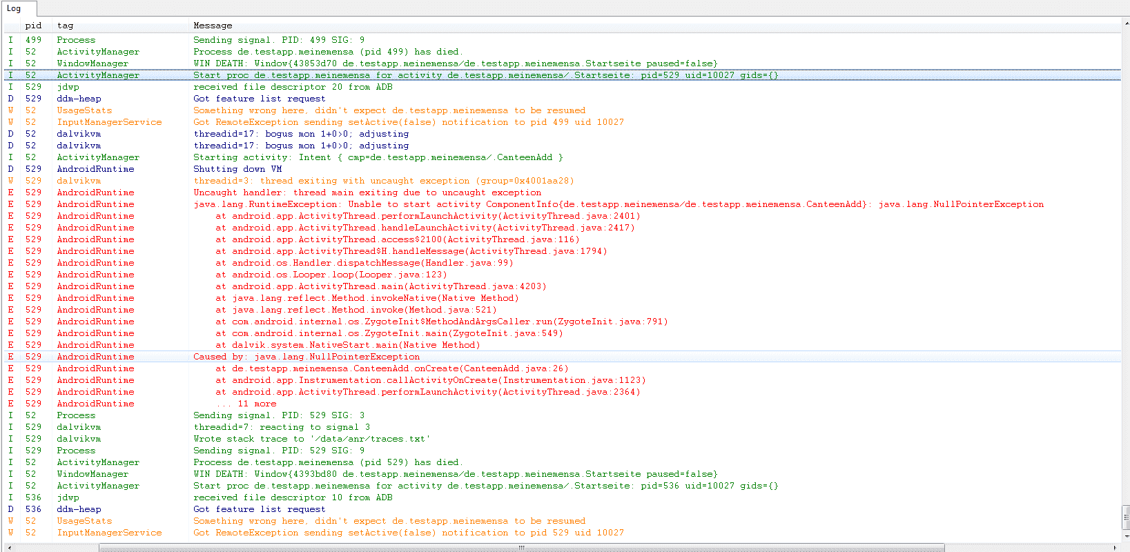

So hab nun wieder einen FC. Log sieht wie folgt aus:
Activity1 hat 3 Buttons, per Button kam ich eigentlich bisher immer zu Activity2, dies wird nun mit einem FC beendet. Die einzige Änderung war, dass ich in Activity2 Buttons und einen Menüeintrag hinzugefügt habe. Ohne diese läuft es ganz normal. Was mich zu dem Punkt bringt, dass es mit den Intents irgendwelche Probleme gibt oder mit dem EventListener.
afaik kannst du keinen EventListener einem Button hinzufügen, wenn dieser Button nicht im ContentView geladen ist.
regards
Wieso bekomm ich einen FC, wenn ich diesen Button auswähle ?
... irgendetwas übersehe ich doch :(
