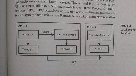

Services und Activities laufen normalerweise in einem Prozess (aber in unterschiedlichen Threads). Es sei denn du sagst dem Service das er ein remote Service ist. Dann läuft der in einem eigenen Prozess.
Deswegen brauchst du Theoretisch nur die IPC, wenn du einen remote prozess hast. (Siehe Anhang aus "Arno Becker" und "Marcus Pant"'s Android Grundlagen, dpunkt.verlag 2009)
