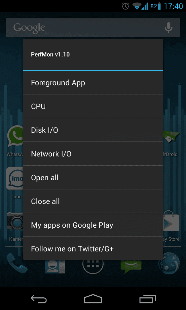

Im Anhang hab ich mal ein Screenshot von PerfMon rein getan... In diesem Stil möchte ich das gern haben :)

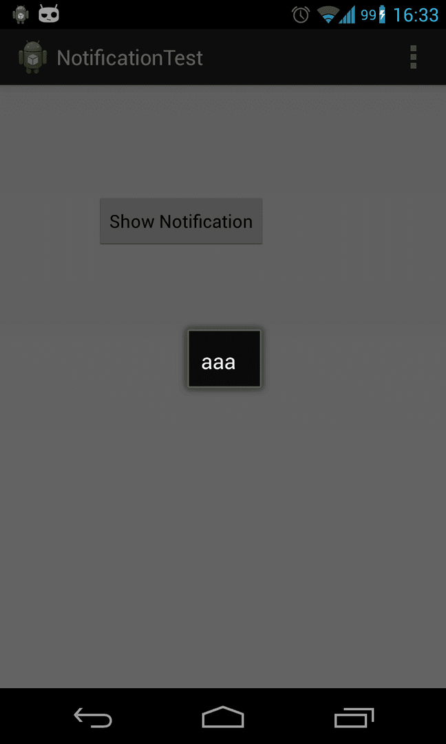

Das Problem ist ja nicht unbedingt der Dialog selbst, der funktioniert ja, auch die Darstellung zwecks Transparenz ist kein Problem.
Hab mein Problem nochmal mit Screenshots visualisiert.

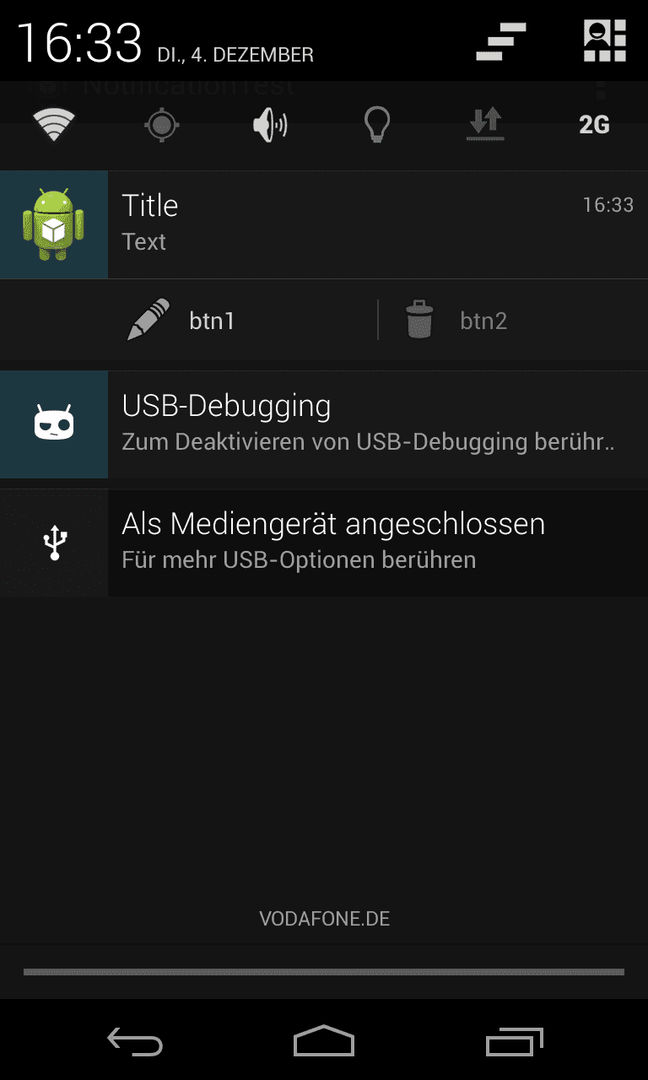

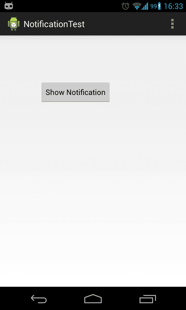

Bild 1: Meine Test-App, wenn ich auf den Button klicke, dann wird die Notification erstellt.
Danach gehe ich über den Home-Button zurück auf den Homescreen.
Nun drück ich bei Bild 2 auf den ActionButton "btn1".
Hier möchte ich, dass die Meldung "aaa" erscheint und im Hintergrund nachwievor der Homescreen zu sehen ist.
Was aber stattdessen passiert ist, dass die Activity von zuvor aufgerufen wird und da der AlertDialog angezeigt wird.
