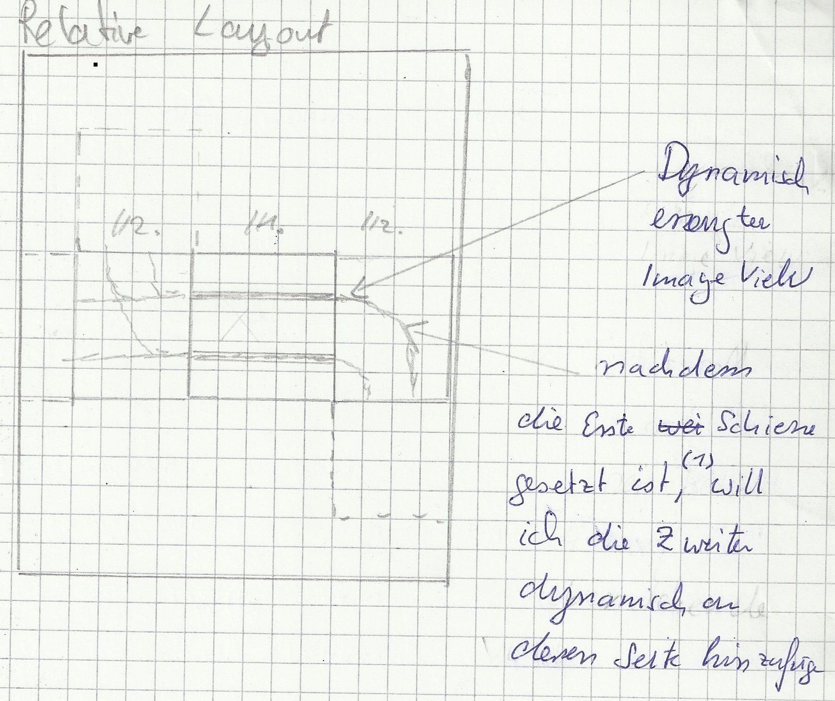

Mein eigentliches Ziel ist das Programmieren eines Bahnschienenstreckeneditors für eine Modellbahn.
(Soll dem Streckeneditor von der Märklin CentralStation nachempfunden sein)
Das ganze soll vom Prinzip her wie folgt ablaufen(Siehe auch angehängte Skizze).
Ich bin mir noch nicht ganz darüber im Klaren, welches Layout man für eine solche Aufgabe eleganter weise verwendet.
Das layout soll horizontal und vertical scrollbar sein
und auch zoombar.
Jetzt Frage ich mich ob ich ein Table Layout oder ein Relative Layout verwenden soll.
Kann ich das Scrollen und Zoomen mit beiden verwirklichen?
oder gibt es einen komplett anderen Ansatz der hierfür eleganter/geeigneter ist?
Vielen Dank Für euere Hilfe!
