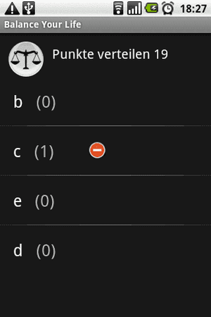

TheFlatz|Veit schrieb:
habs gerade probiert. sollte funktionieren :).
Wunder mich gerade sehr, wie das funktionieren soll. =(
Deine Grafik ist nur desshalb ganz links, weil das das defaultAlignment ist.
sieh dir bitte mal den angehangenen Screenshot an.
Wie bekomme ich diese grafik ganz nach rechts?
Oder was hast du bei dir gemacht, dass es funktioniert? (Zitat oben...)
Fakt ist: der text muss ganz links, die grafik ganz rechts.
Wenn du eine Lösung hättest wäre ich dir echt dankbar. =(
