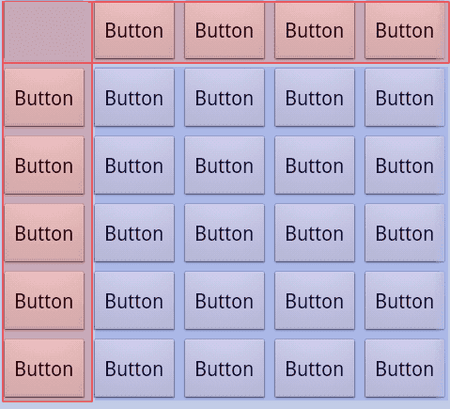

Erstmal Danke für die Antwort.
Was ich meine kannst du evtl. aus dem Anhang sehen.
Und zwar soll der Blau eingefärbte Bereich nach unten und zur Seite scrollbar sein. Der Rote Bereich soll dabei immer zu sehen sein und sich je nach Scroll-Richtung verändern.
Quasi wie es bei "Excel" der Fall ist.
ok, da wirst dann wohl nicht um eine custom view herumkommen.
mit den vorgegebenen layouts wird das so nicht wirklich realisierbar sein

Genau das ist ja das Problem.
Wenn ich das mit den GridView's mache und sehr viele Button.
Hab ich noch zusätzlich das Problem, dass ich 2 View's gleichzeitig scrollen muss und dass das Layout der Button einfach nur schlecht aussieht.
Ich werde wohl eine Lösung mit Canvas etc. machen müssen :crying:
Jedenfalls musst du dich dank der Klasse nicht mehr ums Scrolling und Flinging kümmern :D.
Und wenn Du schon einen Canvas machst, kannst du die Zeilen- und Spaltenreiter gleich im selben Canvas salber machen.
