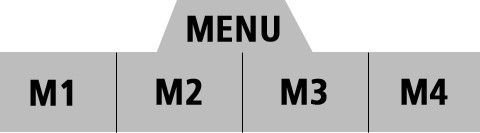

EDIT:
Oder könnt Ihr mir sagen wie so ein Menü genannt wird wie in dem Dateianhang gezeigt wird? Dann kann ich mal danach im Netz suchen. Das wäre fast schon besser als mit einem Button.
Also, das Menü, das mit dem "Köpfchen" schon unten am Displayrand rausschaut. Wenn man dann das Menüköpfchen hochzieht dann erscheint das eigentliche Menü.
Ich hoffe Ihr versteht überhaupt was ich meine...

Dazu kann ich aber nichts sagen. Musst du wahrscheinlich selbst bauen. Andere Möglichkeit wäre ein so gestylter Button der automatisch hoch rutscht wenn das Menü hoch kommt. Weiß aber wie gesagt nicht wie das geht.
Zumindest als seitliche "Reinrutschleisten" könnteste vorgefertigten Code nehmen. Gibts auf Google Code.. findeste irgendwo auf anddev.org.
Ansonsten heißtes selber schreiben...
Hier ist der link
http://code.google.com/p/mobile-anarchy-widgets/
Edit: Anscheinend gehts auch vertikal.. kannst ja mal dein Glück dort versuchen ;)
Reaktionen: pyretta
laaaaaaaaaaangweilig :biggrin:
Ne, besser :D
geht ebenfalls horizontal, dein DockPanel lässt sich aber nur anklicken, nicht schön ziehen und schubsen. Das geht beim SlidingDrawer.
Aussehen/Bilder sollten bei beiden komplett frei sein, deins kann man aber auch von oben und von links kommen lassen. Aber wer will das schon :p
Reaktionen: pyretta
Boahr Jungs, vielen Dank! :scared:
Werde mich gleich mal mit dem SlidingDrawer vertraut machen. Wäre nie drauf gekommen dass es so heißen könnte.
