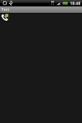

Mein Problem ist, dass sobald ich ein Bild anzeigen will das einen transparenten Hintergrund hat, der sichtbare Bereich des Bildes komisch aussieht. Wie kann ich das Bild wieder schön :)D) bekommen? Das Bild ist ein PNG-Bild mit 30x30 und 32 Bittiefe.

dass kommt zu einem auf dein bild an und zum anderen, wie groß du das bild skalierst ;) wenn du ordentliche png's hast, sollte es auch mit dem skalieren klappen. Dein Problem ist wohl, dass du das Bild kleiner skalierst durch deine Ansicht. Solltest das Bild in der App in normaler ansicht anzeigen, dann sollte es ok sein. Das Problem ist, wenn die Transparenz nicht gut gemacht wurde und dan skaliert wird, sieht es schlecht aus ;) also keine grafiken klauen sondern selber ans werk gehen :D
Das Bild das ich einbinde habe ich doch an meinen Beitrag angehängt. Hatte im Code ja für die Höhe und Breite "wrap_content" angegeben, daher sollte das Bild doch überhaupt nicht skaliert werden? Hab es gerade auch mit der festen Angabe von 30px versucht -> selbes Ergebnis.
Kannst du mir den Unterschied zwischen guten und schlechten png's erklären? Das Bild sieht für mich gut aus, nur nicht in der Android App...
naja ok das skalieren ist meistens das problem ;) in dem fall ist es wirklich das png :D wenn du es dir mal in nem ordentlich grafikprogramm anschaust, siehst du, dass die transparentz nachträglich hinzugefügt wurde und noch reste der alten hintergrundfarbe drin sind ;) würd auf weßen hintergrund schließen. deswegen sieht es im browser gut aus aber auf schwarzem hintergrund schauts halt mehr als schlecht aus ;) einfach nochmal bearbeiten und gut ist.
Hmm du scheinst Recht zu haben. Habe es mir stark vergrößert angeschaut und da sieht man schon wie manches "durchscheint"... Leider bin ich was Grafiken angeht nicht so bewandert, muss mal schauen was ich da machen könnte.
