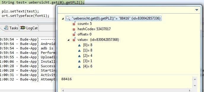

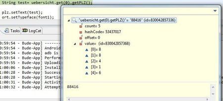

Hab deinen Vorschlag gerade umgesetzt.
Im Debug-Modus steht nach der Zeile:
Code:
String test= String.valueOf(uebersicht.get(0).getPLZ());
rechts oben im Fenster der Wert "88484"
Aber wenn ich die App im Handy laufen lasse steht da nichts auf dem Display.
Im Anhang ist ein Bild vom Log in Eclipse.
Da steht die Zahl dann drin...

Der Trick mit dem Rechtsklick funktioniert bei mir nicht, ich finde da kein "inspect" :-(
Achso, das mit dem "inspect" funktioniert nur wenn du im Debugger bist und die App läuft.
mach einen Breakpoint an die Stelle.
und nochmal der Hinweis PLZ nicht als int zu speichern sondern als String.
Sonst bekommst du Probleme mit Postleitzahlen die mit Null anfangen.
Alle anderen Felder funktionieren?
Dann würde ich evtl mal ein neues TextFeld hinzufügen und das probieren.
Oder mal versuchen den Wert einem anderen Feld zu setzen.
So auf Anhieb fällt mir da auch gerade nix mehr ein.
