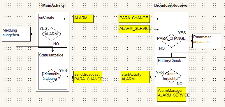

Zum besseren Verständnis habe ich die Ablaufstruktur für die App erstellt wie sie sich nun darstellt:
Eine Frage bleibt noch offen: Kann ich den BroadcastReceiver mit this.finalize() auch beenden?
lg heinz
