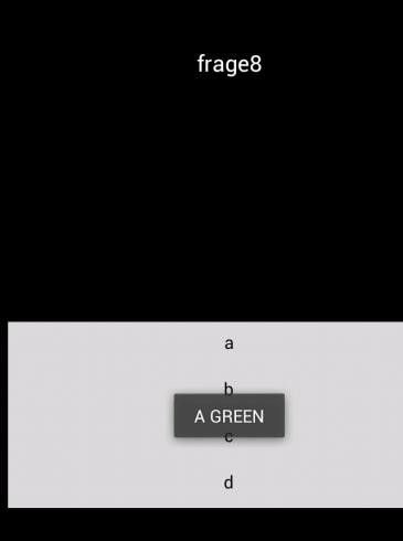

Hier die visuelle Situation:

Okay, scheinbar weiß ich jetzt, woran der Befehl scheitert!
Ich habe den Buttons bereits im Vorfeld eine Farbe zugeordnet, und der Befehl überschreibt diese Farbe nicht..
kennt jemand die Lösung?!

Naja du könntest mal probieren ob es direkt geht.
Wenn ja weißt du es liegt an einem problem die Farben aus der xml zu lesen, wenn's direkt auch nicht geht, dann liegt es daran, dass dein button gerade keine farbe annehmen möchte.
Wo wir grade beim Thema testen sind, kennst du da ne gute Methode? Ich habe ein HTC desire und hab mir extra zum testen noch ein DesireHD angeschafft, aber ich kriege es trotz aufwändiger Treiberbeschaffung nicht hin, das Eclipse eins davon erkennt.
Jetzt teste ich mit diesen beschissenen Emulatoren, aber das raubt mir noch den letzten Nerv, das geht garnicht. Wie lange der immer braucht!:ohmy:
Unmittelbar nach der highlight () Methode rufst du die showNextQuestion() Methode auf, die die Farbe wieder auf default setzt.
jap, aber wie schon erwähnt, will ich da den Thread nachher 1200 ms schlafen lassen. Ich habe es schon mit getestet, funktionierte auch nicht richtig mit Zeitverzögerung. Aus debugginggründen habe ich es dann wieder temporär rausgenommen..
