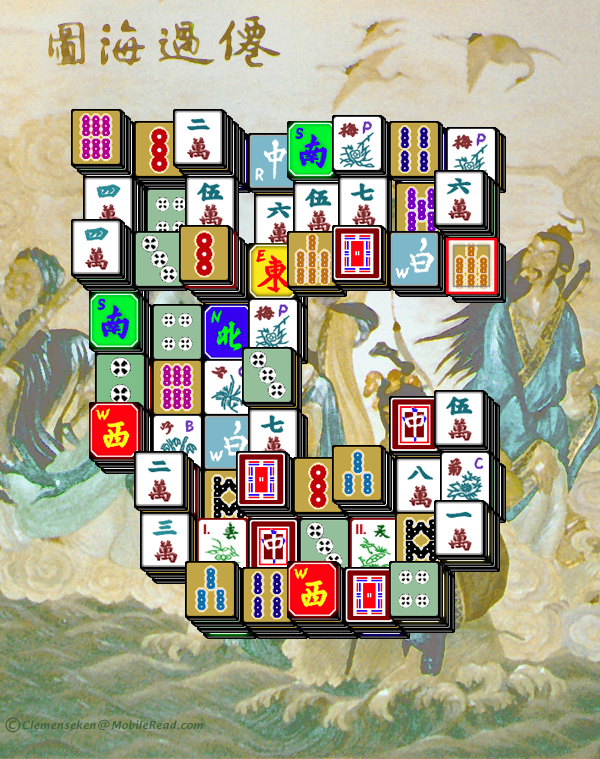

Sooooo -
... und kaum einen Monat später habe ich meine App im Prinzip (kleinere Bugs...) fertig und werde sie hier für interessierte posten (falls erlaubt - muss noch nachgucken).
@ funcoder: Dein Template hat mir sehr geholfen!
Allerdings gabs (abgesehen von 2 Wochen Ferien meines Sohnes ohne viel Zeit zum basteln) doch einen Haufen Hindernisse:
In (android-) Java haben z.B. ARRAYS eine konstante (initialisierte) Länge, während ich beim Anlegen der ca. 140 Mahjong-Steine, beim "Löschen" etc., in JavaScript einfach Elemente "gezogen" und gleich entfernt hatte.
In Java musste ich die (zufällig) "gezogenen" Elemente durch eine große Dummyzahl ersetzen, das Array sortieren, dann eine while-Schleife abarbeiten bis eine der großen Zahlen auftauchte - SEHR umständlich !!!
Ist jemand an weiteren Details interessiert?
Ich will niemanden zuschwallen, und etwas Arbeit wäre es schon auch. Bitte meldet Euch bei Interesse!
Hier kommt erst mal ein Screenshot:
(später mal die App...)
