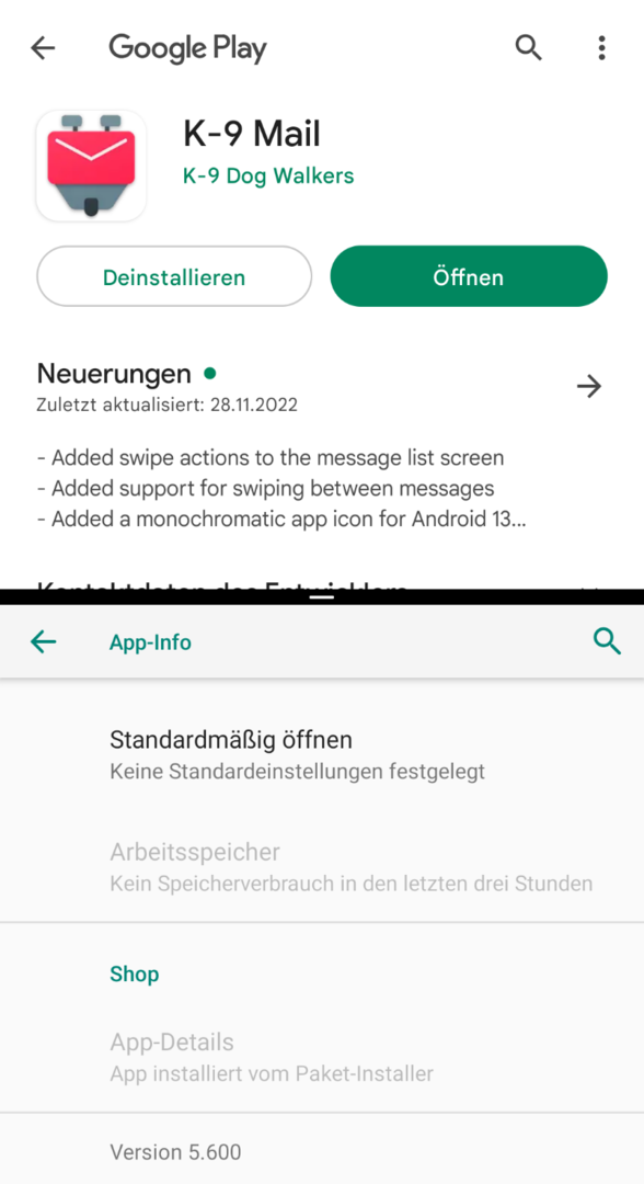

@donia Meinen Upload habe ich installiert und geöffnet. Dann den Cache vom Play Store geleert und "Beenden erzwingen" gedrückt. Das Phone neu gestartet und wie im Anhang zu sehen ist... Alles so wie von dir gewollt.
Die App taucht über die Verwaltung der installierten Apps im Play Store nicht auf. Selbsttest: Installiere mal die nicht-signierte APK.
Während die signierte installiert ist natürlich.

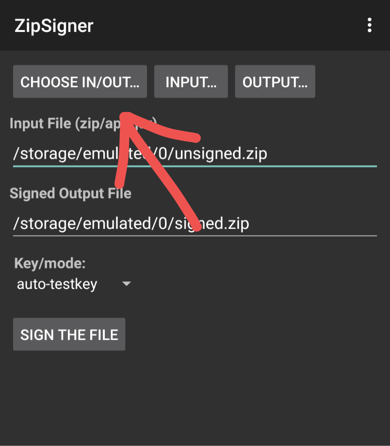

Ich habe das mit der App ZigSigner probiert, die erstellt mir aber einen Zip-Ordner mit mehreren Ordnern und Dateien?

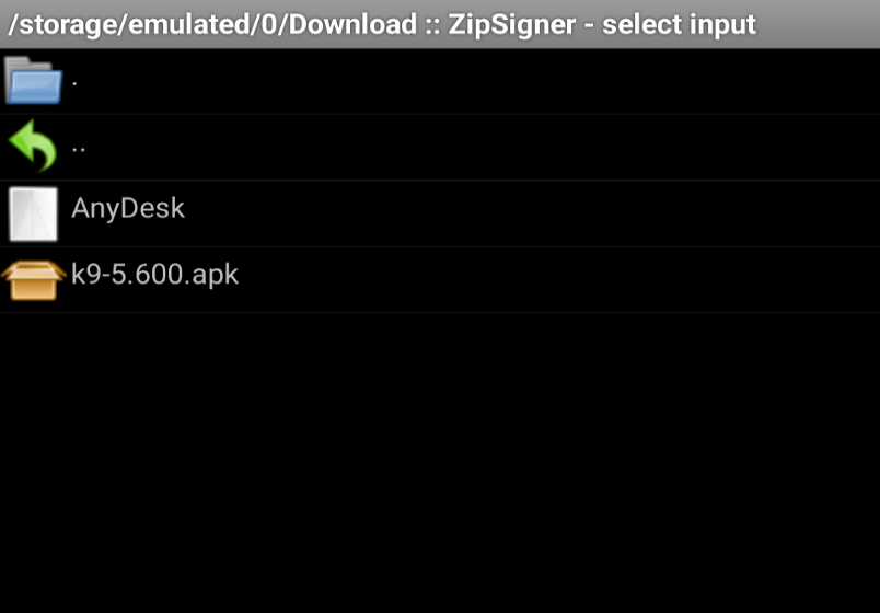

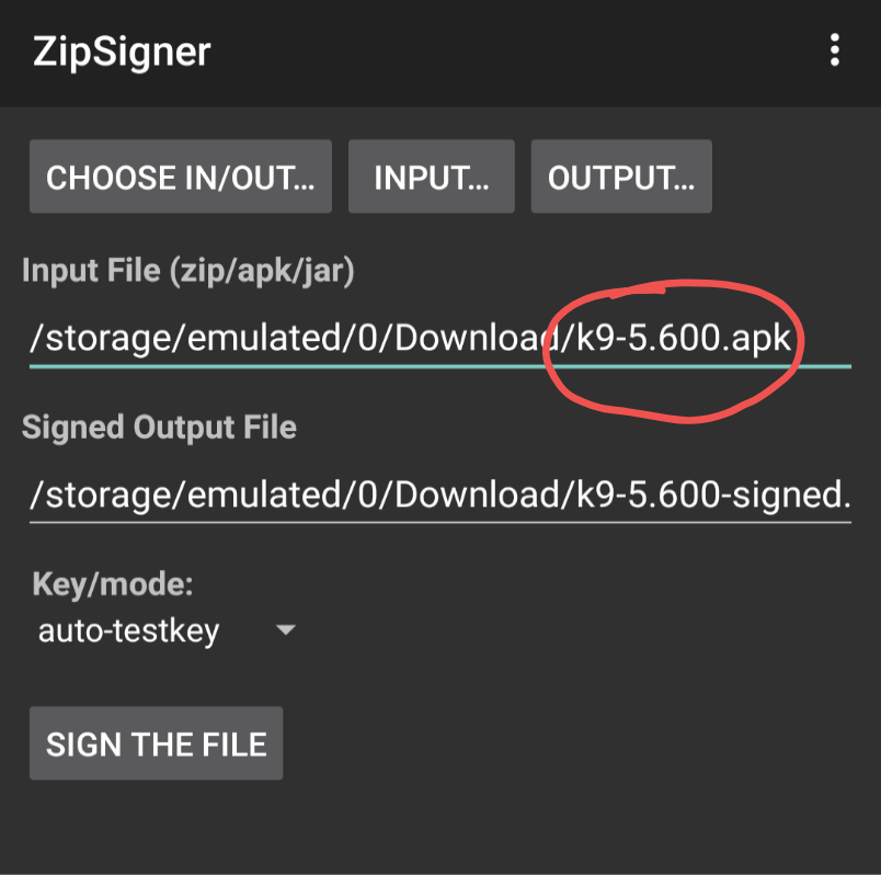

@donia Das geht auch mit der verlinkten App. Installieren, öffnen, "Choose Input/Output", APK wählen und auf "Sign the file" tippen. Im Anhang das Ergebnis.

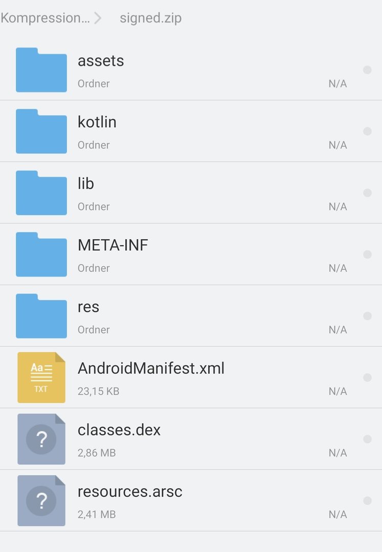

@chrs267 Komisch, genau so habe ich es gemacht, mir hat die App aber eine "signed.zip" angelegt.
Hab dazu auch einen Screenshot in den Beitrag vorher nachträglich hinzugefügt.
Danke für die Hilfe! :)
@donia Du hättest nur den Dateinamen um ".apk" erweitern müssen. Eine APK ist nämlich ein spezielles Archivformat von ZIP-Archiven, v.a. wegen der Signierung.
