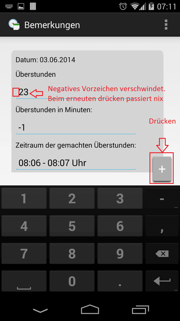

Ich habe jetzt mal 2 screenshots gemacht....
Egal an welcher position sich der cursor befindet, soll das Minus als erstes zeichen in der editbox stehen. genauso wenn man auch auf plus drückt soll wenn vorhanden das minus ersetzt werden durch "".
Ich hoffe jetzt ist es verständlicher
