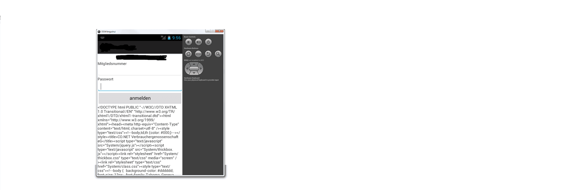

hier ist das resultat
ENjo9IcrXBcAAAAASUVORK5CYII=
das ist der quelltext des eingeloggten bereichs, möchte aber nachdem ich auf anmelden geclickt habe in einem webview die seite davon sehen.
Und wo ist nun das Problem?
Kardroid hat doch weiter oben beschrieben wie's geht.
Bau eine Webview ein und setze den Content an der Stelle wo du jetzt:
result.setText(str);
machst mit:
webview.loadData(str, "text/html", null);
Entweder machst du das in der gleiche Activity (webview sichtbar machen und die anderen Felder verstecken z.B.) oder aber du sendest das alles an eine 2. Activity mit einer Webview.
Wenn auf dieser Seite aber noch links woanders hin vorhanden sind werden die vermutlich nicht funktioneren, da die Webview nicht in der gleichen Session läuft wie dein Login

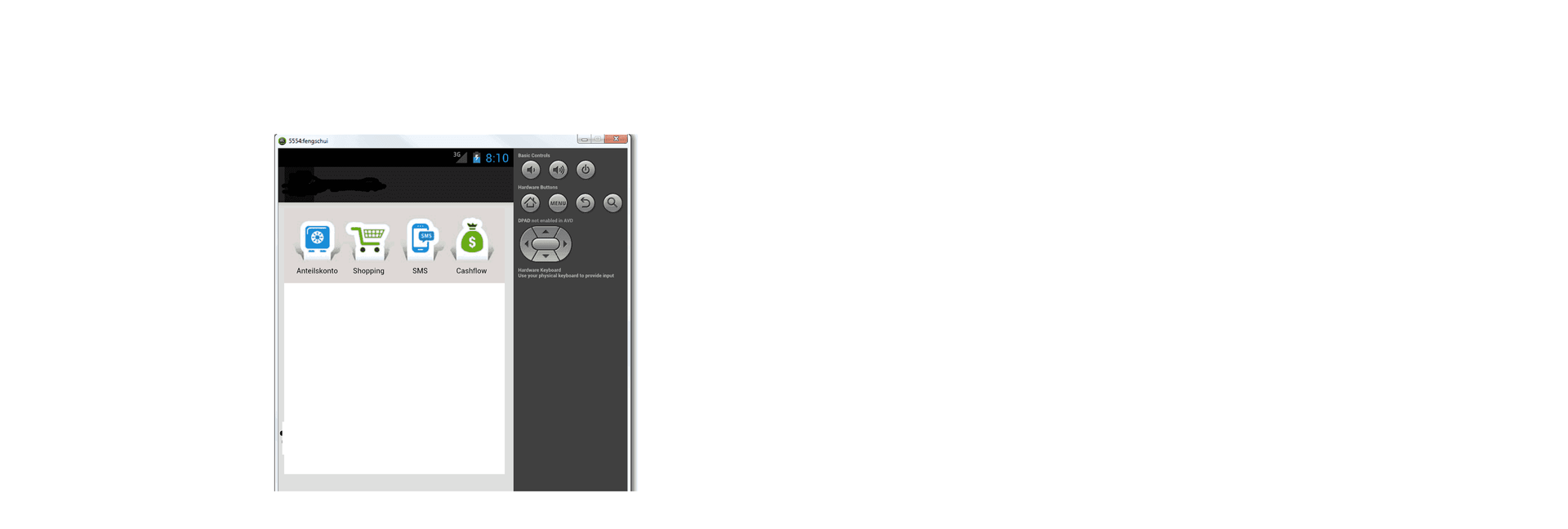

Juup die Seite öffnet er mir jetzt, musste bloß webviewloaddatawithbaseurl nehmen wegen den Umlauten.
Was nun ist das er mir keine Icons(Bilder) anzeigt sprich die Buttons wo man raufdrücken kann.
Und wenn ich auf einen von den drücke geht er ja auf eine andere asp seite aber da sagt er mir denn das die nicht erreichbar ist. Ich weis das ich jetzt die Session irgendwie speichern muss damit ich auf die anderen eingeloggtbereich komme aber wie? ^^
Soo habe es hinbekommen die Bilder mitzuladen.
Wie gesagt wenn ich nun einen der vier Buttons drücke(bild im anhang) öffnet er mir den Browser und geht immer auf die indexseite also er nimmt die logindaten nicht mit.
Ihr habt mir bis jetzt schon echt super geholfen!! :)
Du musst wahrscheinlich noch ein Cookie setzen
CookieManager | Android Developers
Das müsstest du aus deinem ursprünglichen response auslesen können
Wenn du das Cookie dann setzt, dann sollte dein (interner) browser auch die Login Daten behalten.
