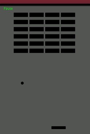

Das ist mir soweit auch klar. Hab da mal fix nen Bild gemacht.
Jetzt wäre es nur ziemlich umständlich für jeden Block sowas zu schreiben:
if(block_x - 25 <= ball_x && ball_x <= block_x + 25 && block_y <= ball_y+ball_r)
Ich dachte ehr ob man diese grafischen Zeichnungen irgentwie als Objekte handhaben kann:
if(block[1].getposition() == ball.getposition())
mfg

du musst es ja nicht für jeden block schreiben
reicht ja, für die jeweils untersten blocks pro reihe ;) also max 4 in deinem fall
Ermittle mal die Positionen von beiden Vordepunkten von deiner Kugel,
(das hast du bereits getan, wenn du auf Kollision mit dem Banden prüfst )
Deibe Blöcke hast du höffentlich beirets in einen 2D-Array, und auch einfache Forme die deren positionen berechnet auch.
Jetzt ist es sehr einfach zu berechnen, ob eine (oder beide) von deiner Vordekrpunkten innerhalb eines Blocks liegt - wenn ja, wird die Geschwindigkeit auf ensprechender Achse einfach invertiert.
