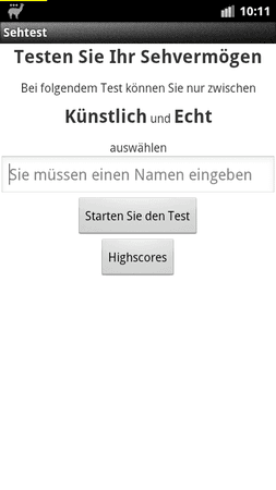

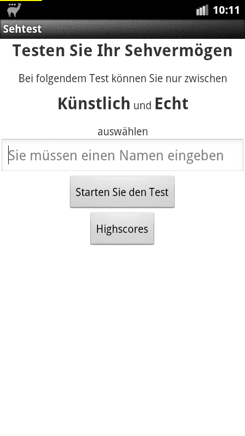

Das mit der HTML-Formatierung ist deprecated, besser ist das Benuten von Spannable um Texte mit verschiedenen Attributen (wie Textgröße, fett, ...) zu formatieren. Hier mal ein Code-Beispiel von mir (output ist ein TextView):
Code:
    public void onCreateIntro(Bundle sis) {
        String s;
        Spannable span;
        s=getResources().getString(R.string.introHead);
        output=(TextView)findViewById(R.id.output);
        span=new SpannableString(s);
        span.setSpan(new RelativeSizeSpan(1.5f),0,s.length(),
                Spannable.SPAN_EXCLUSIVE_EXCLUSIVE);
        span.setSpan(new StyleSpan(Typeface.BOLD),0,s.length(),
        output.append(span);
        // following works, but is deprecated, Spannable above is better:
        // output.append(Html.fromHtml("<h2>"+
        //        getResources().getString(R.string.introHead)+"</h2>"));
        output.append("\n\n"+
                getResources().getString(R.string.introLine1));
        output.append("\n\n");
        s=getResources().getString(R.string.introLine2);
        span.setSpan(new RelativeSizeSpan(1.5f),0,9,
        span.setSpan(new StyleSpan(Typeface.BOLD),0,9,
        span.setSpan(new RelativeSizeSpan(1.5f),14,s.length(),
        span.setSpan(new StyleSpan(Typeface.BOLD),14,s.length(),
        // output.append(Html.fromHtml("<p><big><b>"+
        //    getResources().getString(R.string.introLine2_1)+
        //    " </b></big>"+getResources().getString(R.string.introLine2_2)+
        //    " <big><b>"+getResources().getString(R.string.introLine2_3)+
        //    "</b></big></p>"));
            getResources().getString(R.string.introLine4));
        // output.append("\n"+String.valueOf(state));

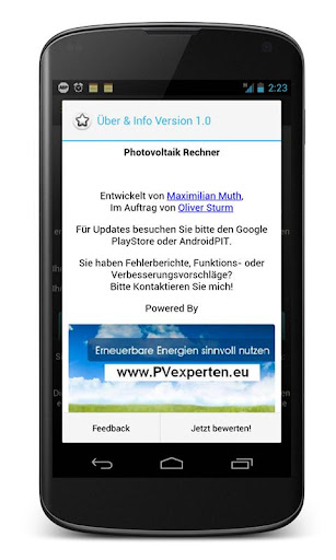

Also ich mache das ganz gerne so, dass ich eine HTML Datei im assets-Verzeichnis ablege, und dann im zB. Hilfe-Dialog diese Datei via WebView anzeige ;)
Ist bei so relativ statischen Sachen einfach zu verwalten/ändern und sieht schick aus :thumbup:
Sieht dann zum Bleistift so aus: Screenshot
Greets,
Max
PS: Alternativ kannst du die HTML-Datei natürlich auch auf irgendeinem Server ablegen - ist dann noch einfacher zu verwalten und alle App-Versionen haben den gleichen Dialog ;)
