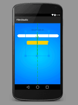

Ich habe mir eine TestApp erstellt. Man kann dort eine Zahl eingeben die unten in einem Toast ausgegeben wird.
Und ich habe mir in Android Studio das Layout erstellt (Screenshot der xml Datei unten angehängt) Sowie diesen xml Code dazu geschrieben: <RelativeLayout xmlns:android="http://schemas.android.com/apk/res/android" - Pastebin.com

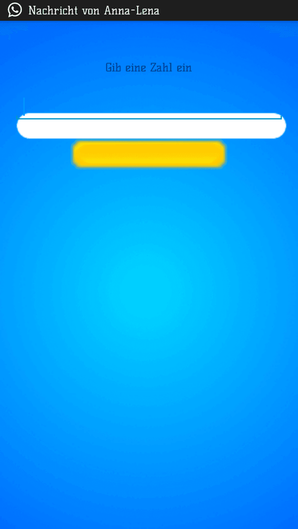

Am Handy sieht das ganze jedoch komplett verschoben aus. Habt ihr Vorschläge wie ich das lösen kann bzw auch mir generelle Tipps für das erstellen von Layouts geben?

wenn ich es richtig sehe, möchtest du einen RoundedCorners Hintergrund für dein Edittext haben, oder?
Ich habe dein Code mal importiert. Dein Background hat die RoundedCorners? Das finde ich falsch.
Es gibt mindestens zwei Möglichkeiten wie man es erstellen kann. Eine schnelle und eine richtige.
Die schnelle wäre:
Erstell noch ein RelativeLayout um dein Edittext und setz da als Background die RoundedCorners. Am besten als 9-Patch.
Die richtige wäre, du erstellst dir ein CustomEditText mit dem Background als 9-Patch. In diesem Background kannst du dann auch die Android Striche drin lassen.
Bei der ersten Methode solltest du auch ohne 9-Patch auskommen, bei der zweiten bleibt dir nichts anderes übrig.
Tips für ein Layout in Android gib es nicht direkt. Übung macht hier den Meister, man muss ein wenig in Schichten denken und auch die Möglichkeiten der Relative/Linear etc. Layouts kennen.
Auch ist es wichtig, direkt für alle Handy- und Tabletgrößen mitzudenken. Lieber etwas vertical scrollable machen, als feste verticale Positionen zu bestimmen. TextViews fast immer so programmieren, dass sie auch mehrzeilig funktionieren könnten etc.
