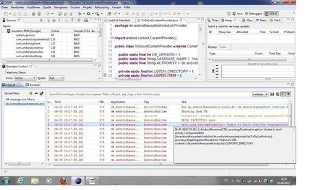

versuche mich gerade an meine erste Android-App. Möchte eine s.g. ToDoListe oder auch Notizzettelapp erstellen. Sinn des Ganzen ist es intern Daten zu speichern, das klappt bei mir auch bisher. Jedoch wenn ich aufs zweite Layout zugreifen möchte, wo ich die Listeneinträge bearbeiten oder löschen will wirft er mich im Emulator aus der App und zeigt mir folgendes an: "The application todoList has stopped unexpectedly. Please try again" jedoch jedes Mal wieder dasselbe Problem :(
Im Log-Fenster zeigt er mir bei Liste bearbeiten folgenden Fehlercode an :
"E/AndroidRuntime(403): java.lang.RuntimeException: Unable to start activity ComponentInfo{de.androidhausarbeit.todoList/de.androidhausarbeit.todoList.ToDoListEditActivity}: android.database.sqlite.SQLiteException: no such column: sortierung: , while compiling: SELECT _id, eintrag FROM ListenEintraege WHERE (liste=2) ORDER BY sortierung".
Verstehe wirklich nicht woran es da liegen kann.
Sobald ich auf löschen drücke über die OnclickMethode kommt der Fehlercode:
"E/AndroidRuntime(414): java.lang.IllegalArgumentException: Unknown URI: content://de.androidhausarbeit.todoList/listen/2"
Durch diese Fehler lässt er mich nicht auf mein zweites Layout..
Habe 2 Activitys die ToDoListEditActivity habe ich als Textdatei miteingefügt, sowie ein Screenshot des Fehlercodes im Log-Fenster.
Wo kann denn da der Fehler liegen..Ich hoffe Ihr könnt mir helfen und danke euch vielmals für eure Mühe :)
Du selektierst dir in deinem cursor die Spalten "_id" und "eintrag" willst dann aber nach Spalte sortierung sortieren. das klappt nicht. Man kann nur nach Spalten sortieren die auch im cursor enthalten sind wenn ich micht nicht irre
Cursor cursor = managedQuery(listenEintraegeContentUri, new String[ ] { ListenEintraege.Columns._ID, ListenEintraege.Columns.EINTRAG, ListenEintraege.Columns.SORTIERUNG}, "", null, ListenEintraege.Columns.SORTIERUNG );
so sollte es klappen

Hab es soebend probiert wie du es mir aufgezeigt hast, hat jedoch nicht geklappt..zeigt mir immernoch diesen fehler an:
"android.database.sqlite.SQLiteException: no such column: sortierung: , while compiling: SELECT _id, eintrag, sortierung FROM ListenEintraege WHERE (liste=1) ORDER BY sortierung"
