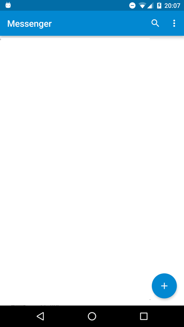

Ich würde gerne ein Image über meiner ListView platzieren, so wie es auf dem Foto zu erkennen ist. Weiß jemand wie das funktioniert oder wie man das nennt?

Hast du viellecht ein falsches Foto hochgeladen? Ich sehe das kein Bild über einer Listview. ^^
Du kannst einen Header zu deiner Listview hinzufügen.
Das geht mit der Methode addHeaderView(View v). Als View nimmst du dann eine ImageView oder du "inflatest" ein layout und fügst dieses hinzu, falls es was komplexer sein soll.
Grüße
Danke 123thomas, genau das meine ich.
Ok, dann hab ich das ganze völlig falsch verstanden. :biggrin:
Du kannst den FloatingActionButton einfach im Layout plazieren:

Du kannst in Android Studio auch eine "Basic Activity" erstellen, die hat den Button dann schon im layout implementiert.
Grüße
Ich arbeite mit Eclipse, da ich mein Projekt nicht in Android Studio importiert bekomme. Habe schon 5h probiert, leider kommt Android Studio nicht mit den Umlauten zurecht. Und da meine APP mittlerweile so riesig ist, würde es Tage dauern die Umlaute zu entfernen und mit ae u.S.w zu ersetzen. Ich arbeite mit der API Version 8. ist damit überhaupt möglich? Welche Support libary meinst du? Und wo bekomme ich diese her?
