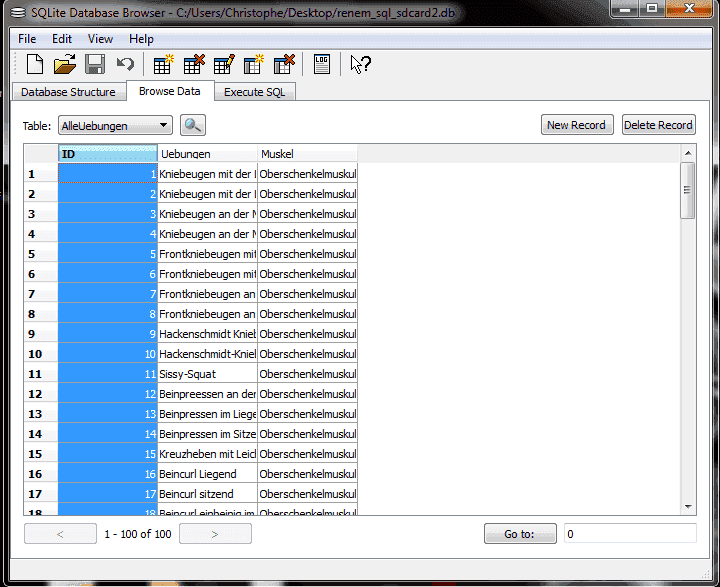

Wenn ich das Programm starten stürtzt es ab wenn ich auf die Activity EigenesTraining wechsele :(.
Hier ein Bild wie meine Datenbank aussieht:
MFG Chris92

Hast du die Activity in der Manifestdatei eingetragen? Das vergesse ich auch häufig und führt zum Absturz. Wenn du nicht klar kommst, schick mir die Datenbank, ich mach dir anschl. ein Beispiel :)
Ich sehe gerade hast du ein Feld "_id" nicht "ID" der Unterstrich ist wichtig!
