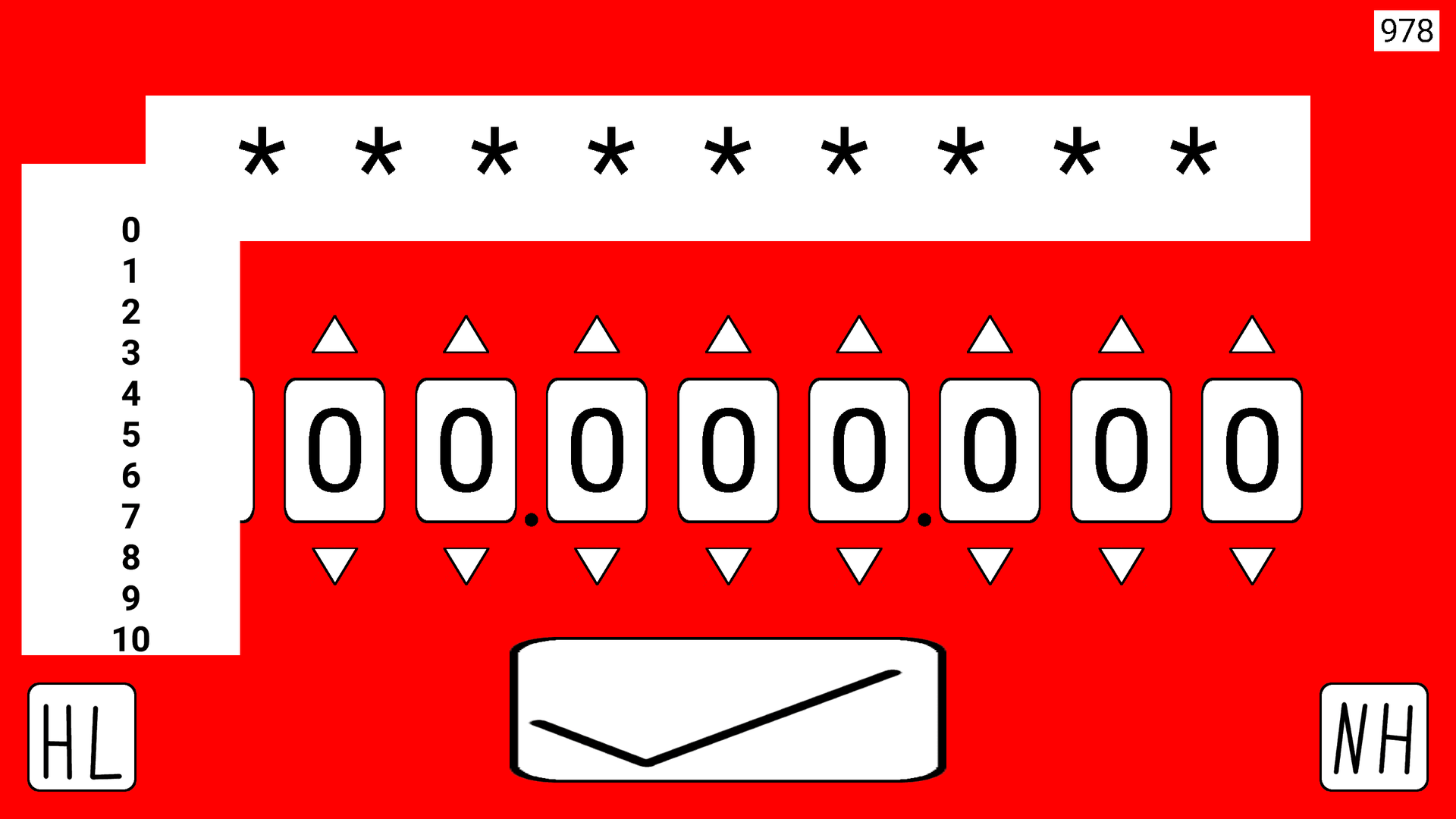

Ich hab das jetzt schon gelöst...und zwar ja mit einem Adapter<String> Hab jetzt darauf ausgerichtet dass ich einfach nur eine Textview habe die ich mit einem String befülle.
(Bild im Anhang)
Beim buttonclick kommt einfach die Listview mit der Textview drinne aus dem linken Bereich geschlittert und fährt dorthin wieder zurück. Dafür berechne ich in einem Thread seine Positionen. Die Surfaceview wird programmatisch hinzugefügt diese ist nciht in der LAyout datei enthalten. Ich muss die Listview in den VorderGrund bringen da die SurfaceView sich drüber legt weil sie ja erst später in Code hinzugefügt wird

Zum Bild: Ganz links ist das LAyout das von links ausserhalb des Bildschirms hineingeschlittert kommt
Ist jetzt auch nciht das endgültige Aussehen der Elemente ist nur zu testzwecken aber das versteht sich doch hoffentlich auch ;)

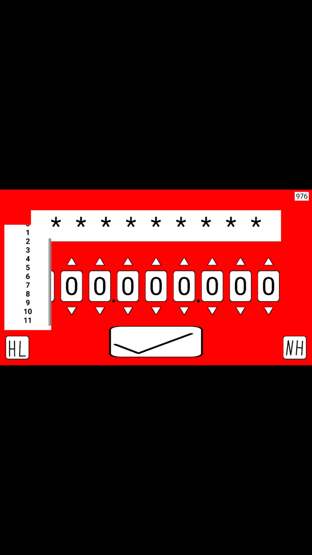

Sagt mal wie kriegt man diesen Balken beim scrollen weg eigentlich der stört etwas finde ich...
srollbar="none" oder so müsste das sein :p
Reaktionen: Jaiel
Hallo sry das ich mich nicht gemeldet habe:
Ja es hat auch hingehauen als erstes habe ich es einfachso kopiert aber da fehlte das s für:
android:scrollbars="none" aber hat super geklappt, danke dir :)
