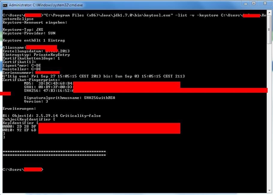

Die keystore.exe findet sich bei mir im Javaprogrammordner unter \Java\jdk1.7.0\bin
Da es sich um nen Kommandozeilenprogramm handelt, daher einfach in ner Konsole aufrufen. Nach Eingabe des Passwortes deines Keystores kommt dann so ne Ausgabe:
attachment.php
Den Keystore selbst musst du dir vorher natürlich in Eclipse selbst anlegen - er fragt dich zumindest beim Exportieren einer App nach dem Keystore (zum signieren).
