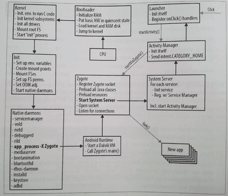

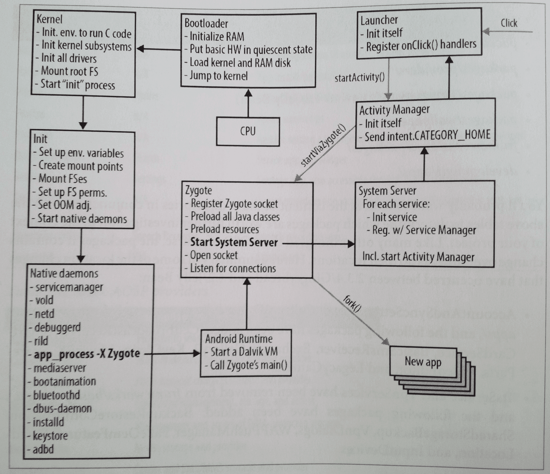

Sehr wichtiger Prozess dieser Zygote. Ich habe hier mal ein Bild damit man es besser einreihen kann wofür dieses da ist. (Apps starten vor allem. Außerdem ist der Name schon heftig, woher er wohl kommt?)
