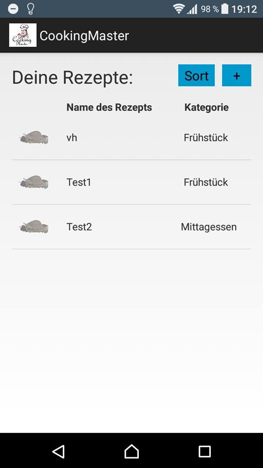

ich arbeite gerade an einer App die Rezepte mit einem Bild, dem Namen und der Kategorie in einem ListView anzeigen soll.
Über eine zweite Activity kann man die entsprechenden Daten eingeben und ein Bild machen. Diese Daten sollen dann per Intent an meine Main Activity übergeben und dort angezeigt werden. Beziehungsweise werden die Daten dort in eine Datenbank gespeichert und von dort raus gezogen und angezeigt.
Den Namen und die Kategorie zeigt es für jeden Eintrag richtig an. Allerdings weiß ich nicht wie ich das jeweilige Bild im ListView anzeigen lassen kann. Beziehungsweise wenn kein Bild gemacht wurde, ein Platzhalterbild anzeigen lasse. Dieses ist bereits in meinem Layout vorhanden, soll also nur gegebenenfalls mit einem selbst gemachten Bild überschrieben werden. Momentan stürzt die App ab, wenn ich kein eigenes Bild schieße.
Hier meine Main Activity:
Ich beziehe mich auf deine erste Frage und da steht eigentlich schon die Antwort :
Du solltest am besten eine CustomAdapter verwenden.
P.S den ListView solltest du auch in eine ReycleView auswechseln - Und weit Schicker für dein Vorhaben wären dann genstete
CarViews .
[doublepost=1502640771,1502640665][/doublepost]Hier ein Beispiel aus einer meiner Apps
Hallo Stefan,
danke für deine Tipps!
Bitte entschuldige als Anfänger meine Frage, aber ist mein ListViewAdapter kein CostumAdapter?
Ich bin mir hier nur unsicher wie ich am besten das Bild einbaue.
Code:
public class ListViewAdapter extends ArrayAdapter<ListItem> {
    private List<ListItem> itemList;
    private Context context;
    public ListViewAdapter(Context context, List<ListItem> itemList) {
        super(context, R.layout.activity_list_item, itemList);
        this.context = context;
        this.itemList = itemList;

        TextView receptName = (TextView) v.findViewById(R.id.receptName);
        TextView kategory = (TextView) v.findViewById(R.id.kategory);
        ImageView image = (ImageView) v.findViewById(R.id.receptImage);
       //Daten in layout
        ListItem item = itemList.get(position);
        //Zutaten und Anweisungen speicher
        String ingredients = item.getIngredients();
        String directions = item.getDirection();
        byte[] imageBytes = item.getImage();
        //set data here
        receptName.setText(item.getName());
        kategory.setText(item.getKategory());
        image.setImageBitmap(getImage(imageBytes));
        return v;
    // convert from byte array to bitmap
    public static Bitmap getImage(byte[] image) {
        return BitmapFactory.decodeByteArray(image, 0, image.length);

Hier der Code:
Code:
   private void refreshListView() {
    Cursor cursor = receptDB.getAllRows();
    String[] fromFieldNames = new String[] {DatabaseAdapter.KEY_NAME, DatabaseAdapter.KEY_KATEGORY};
    int[] toViewIDs = new int[] {R.id.receptName, R.id.kategory};
    SimpleCursorAdapter myCursorAdapter;
    myCursorAdapter = new SimpleCursorAdapter(getBaseContext(), R.layout.activity_list_item, cursor, fromFieldNames, toViewIDs, 0);
    ListView myList = (ListView) findViewById(R.id.listItem);
    myList.setAdapter(myCursorAdapter);

Ja ich möchte in meiner MainActivity eine Liste haben die mir das Bild, den Namen und die Kategorie anzeigt. Anbei einen Screenshot wie es bisher aussieht. Momentan ist da noch ein Platzhalterbild.
Das Bild übergebe ich aus meiner zweiten Activity über Intent.putExtra(Constants.KEY_IMAGE, getBytes(bitmap)); also durch einen byteArray, weil ich dachte das ist am einfachsten.
Den Intent wollte ich dann in meiner MainActivity abfangen, Andere Strings wie Zutaten und Anweisungen speichere ich und Kategorie & Name lass ich anzeigen. Mit den Strings klappt das auch schon, nur wird weiter das Platzhalterbild angezeigt, weil ich nicht weiß wie ich mein Bild anzeigen lassen kann. Ich hab auch schon eine Methode die den Array (.getByteArray(Constants.KEY_IMAGE) ) wieder zu einer Bitmap umwandelt.
Da ich aber meine Datenbank und Adapter jetzt schon drauf programmiert habe, dass sie ein Bild erwarten, stürzt die App momentan ab, wenn ich keines aufnehme. Hier soll aber ja weiter das Platzhalterbild angezeigt werden.
Hier nehme ich mir alle Daten aus meinem Intent:
Code:
private void addObject(){
        Intent intent = getIntent();
        if (intent.hasExtra(Constants.KEY_RECEPT_NAME)) {
            String name = intent.getExtras().getString(Constants.KEY_RECEPT_NAME);
            String kategory = intent.getExtras().getString(Constants.KEY_KATEGORY);
            String ingredients = intent.getExtras().getString(Constants.KEY_INGREDIENTS);
            String directions = intent.getExtras().getString(Constants.KEY_DIRECTIONS);
            byte[] imageBytes = intent.getByteArrayExtra(Constants.KEY_IMAGE);
            ListItem newObject = new ListItem(name,kategory,ingredients,directions, imageBytes);
            receptDB.insertReceptItem(newObject);
            refreshListView();
[doublepost=1502650490,1502645306][/doublepost]Ich habe das Problem nun so gelöst:
Code:
        String[] fromFieldNames = new String[] {DatabaseAdapter.KEY_NAME, DatabaseAdapter.KEY_KATEGORY, DatabaseAdapter.KEY_IMAGE};
        int[] toViewIDs = new int[] {R.id.receptName, R.id.kategory, R.id.receptImage};
        // Override the handling of R.id.icon to load an image instead of a string.
        myCursorAdapter.setViewBinder(new SimpleCursorAdapter.ViewBinder() {
            public boolean setViewValue(View view, Cursor cursor, int columnIndex) {
                if (view.getId() == R.id.receptImage) {
                    // Get the byte array from the database.
                    byte[] iconByteArray = cursor.getBlob(columnIndex);
                    // Convert the byte array to a Bitmap beginning at the first byte and ending at the last.
                    Bitmap iconBitmap = BitmapFactory.decodeByteArray(iconByteArray, 0, iconByteArray.length);
                    // Set the bitmap.
                    ImageView iconImageView = (ImageView) view;
                    iconImageView.setImageBitmap(iconBitmap);
                    return true;
                } else {  // Process the rest of the adapter with default settings.
                    return false;
Jetzt bleibt nurnoch die Frage, wieso ich eine OutOfBounce bekomme wenn ich alle Elemente lösche und neue anlege.
