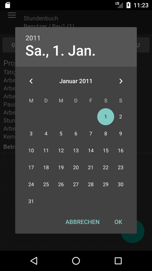

Hallo! Im Emulator von API 21 bis API 25 wird bei mir der DatePickerDialog wie gewünscht als Kalender angezeigt. Bei meinem Huawai bis vor kurzem auch noch. Dann ist was passiert, was ich nicht verstehe. Ich habe den Code bezüglich des Styles oder Themes nicht mehr angepackt. Dennoch bekomme ich nun beim Huawai (API 24) nur noch den Spinner statt den Kalender angezeigt. Schaut mal im Bild. Beim Emulator (EM_API_24.png) ist es so wie ich es wünsche und beim Bild (Huawai_API_24.png) wird nun der Spinner angezeigt.
Wenn ich das recht verstehe sollte doch beim Theme Material (ab API 21) der Kalender beim Picker angezeigt werden. Da es nur im Emulator funktioniert, dachte ich mir diesen zwangsweise darzustellen.
Code:
DatePickerDialog dpd = new DatePickerDialog(this...usw...);
                dpd.getDatePicker().setSpinnersShown(false);
                dpd.getDatePicker().setCalendarViewShown(true);

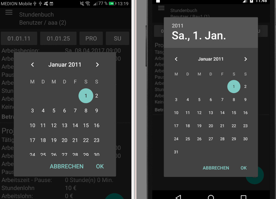

Das Ergebniss ist echt verwirrend. Schaut mal das Bild (API_24_setCalendarViewShown.png) Links ist mein Huawai und rechts der Emulator. Zunächst dachte ich es liegt am Platz bzw. an der Bildschirmgröße des Huawais. Zu wenig Platz also wird der Kopf oben nicht angezeigt und daher ist auch die untere Zahlenreihe nur halb zu sehen.

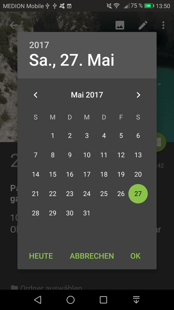

Ein anderes Programm, scheint das aber gelöst zu haben. Schaut mal (WunschDatePicker.png). Habt Ihr eine Ahnung wie ich den Kalender vernünftig wieder angezeigt bekomme?

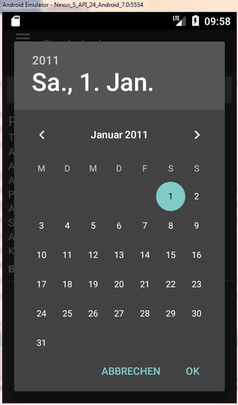

EM_API_24.png Kalender wird angezeigt (korrekt)

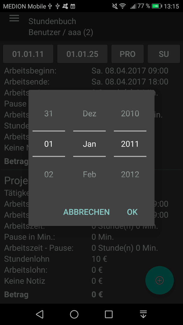

Huawai_API_24.png Kalender wird nicht angezeigt (warum?)
API_24_setCalendarViewShown.png links Huawai rechts Emulator. Im Code setSpinnersShown(false) und setCalendarViewShown(true) verwendet. Kalender wird unvollständig dargestellt.
WunschDatePicker.png von einem Fremden Programm auf meinem Huawai. Scheint also Platz für ein DatePickerDialog zu sein.
Hi, ich finde dein Problem auch ein wenig komisch.
Beim Emulator sieht es für ich aber so aus, alls ob er mehr DPI hat. Kannst du mal einen Emulator nehmen, welcher genau deine Geräteigenschaften hat?
Dann müsste der Fehler dort auch auftauchen.
Bei dem fremden Programm sehen für mich die Zahlen auch kleiner aus als bei deinem Huawai-Screenshot. Vielleicht doch eine Größensache?

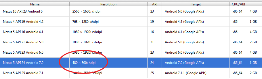

Ja das ist echt irre. Ich habe die DPI im Emulator mal geändert.
In allen Versionen wird der Kalender angezeigt. Sogar mit 480x800 dpi.
Hier das Ergebnis mit 480x800 dpi
Also kann es nicht an der Bildschirmgröße liegen. Auf den beiden Tablets (Hardware) wird auch der Kalender angezeigt. Wie hier im Bild. Auf dem Huawai Honor 8 und dem P9 lite (Hardware) wird der Slider wie oben im Bild (Huawai_API_24.png) dargestellt.
Ich hab keine Ahnung wo ich da ansetzen kann.

Für mich sieht es so aus, als ob der Entwicker der App, welche das Wunschergebnis auf dem Huawai darstellt auch die normale Komponente benutzt. Nur bei ihm sind die Buchstaben unten beim "Abbrechen" , "Ok" kleiner.
@enrem : Kannst du irgendwo eine Größe bei der Komponente hinterlegen? Ich kenne die jetzt leider nicht ganz so gut.

Ich habe im Emulator mal das Display auf die kleinste Größe eingestellt. Dann wird dort wie erwartet der Spinner, wie es die "layout-sw600dp/date_picker_dialog.xml" vorgibt, angezeigt. Bei normaler Größe dann wieder der Kalender. Im Emulator läuft somit alles rund wie es soll.
Total Irre.
Ich habe sogar den Code vom Link oben "Stackoverflow" 1:1 übernommen um sicher zu gehen das ich nichts übersehen habe. Jedoch auch damit die selben Ergebnisse.
Gestern konnte ich die App auf einem S7 und einem Nexus mit Android 6 testen. Wie es soll, wird die Kalenderansicht angezeigt. Nur nicht am Honor 8 oder dem P9 lite. Ob es evtl. am neuen Update von Huawai (Android 7.0) liegt ?

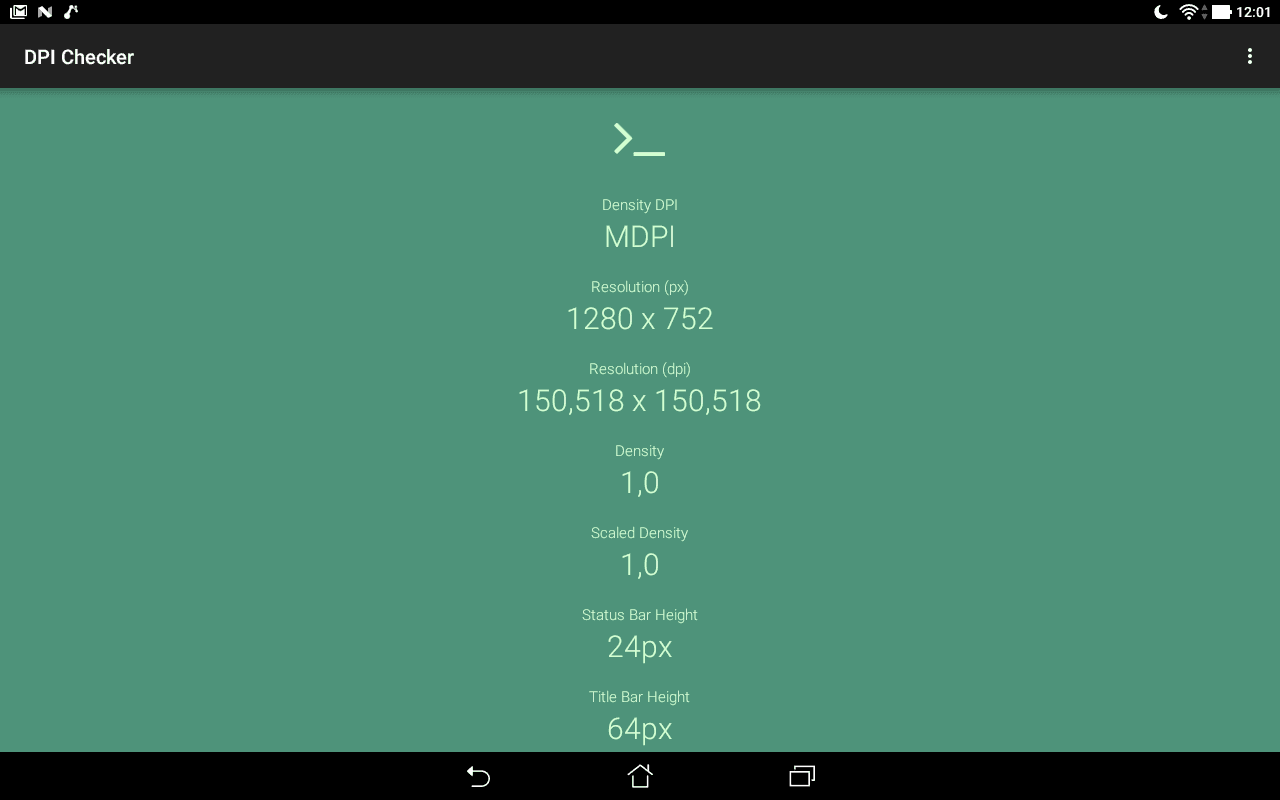

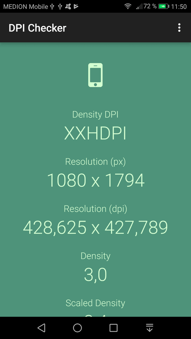

Was ich nicht verstehe ist, dass es ja schonmal beim Honor 8 funktioniert hat. Ich kann nur nicht sagen ob es seit dem letzten Firmwareupdate von Android 6 auf Android 7.0 nicht mehr geht.
Ich kann die DPI vergleichen wenn wieder mal jemand mit einem Smartphone wo es geht, vorbei kommt. Habe gerade nur das Honor und ein Tablet zum vergleichen.
Hier das Honor 8 (ohne Kalender nur Slider)
Hier mein Tablet von Asus (mit Kalender)

ich werde wohl mit dem Spinner leben müssen :winki:. Ist ja kein wirklicher Fehler, sondern statt eines Kalenders, wird halt der Spinner angezeigt. Sollte der Kalender einmal unvollständig (fehlerhaft) angezeigt werden, können die User bei mir immer noch das Holo-Design (mit dem Spinner) in den Einstellungen aktivieren.
