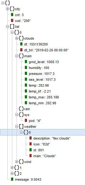

Hi,
möchte aktuell eine Wetterapp machen und habe dazu die OpenWeatherAPI im Einsatz.
Jetzt habe ich aber folgendes Problem:
Dem Support von OpenWeather habe ich bereits geschrieben. Die konnten mir nicht wirklich helfen.
Es gibt zwei Fragmente in dem Projekt. Eine mit
http://api.openweathermap.org/data/2.5/weather?lat=%s&lon=%s&units=metric
und die Andere sollte eigentlich mit diesem Link funktionieren (auch laut Support):
http://api.openweathermap.org/data/2.5/forecast?lat=%s&lon=%s&units=metric
Mit dem Link werden aber gar keine Daten geladen. Habe ein Progressbar eingebaut, der aufhören sollte, falls irgendwas erhalten wird. Dreht sich ewig, im Gegensatz zum aktuellen Wetter. Progressbar lädt, sobald Daten da, er hört auf. Also die Daten werden auch richtig geladen.
Hier ist jetzt mal mein Code, um die Daten zu erhalten.

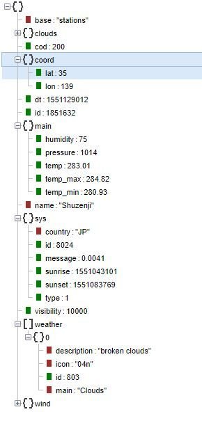

So passiert leider nichts. Wenn man "forecast" wieder in "weather" ändert, geht es.
Die JSON Objekte sind unterschiedlich. Im Anhang ist die Struktur.
Oder gibt es eine einfachere Art, dass hier zu regeln?
Danke schon einmal
Kann mir keiner helfen? Komme einfach nicht drauf :1f605:
