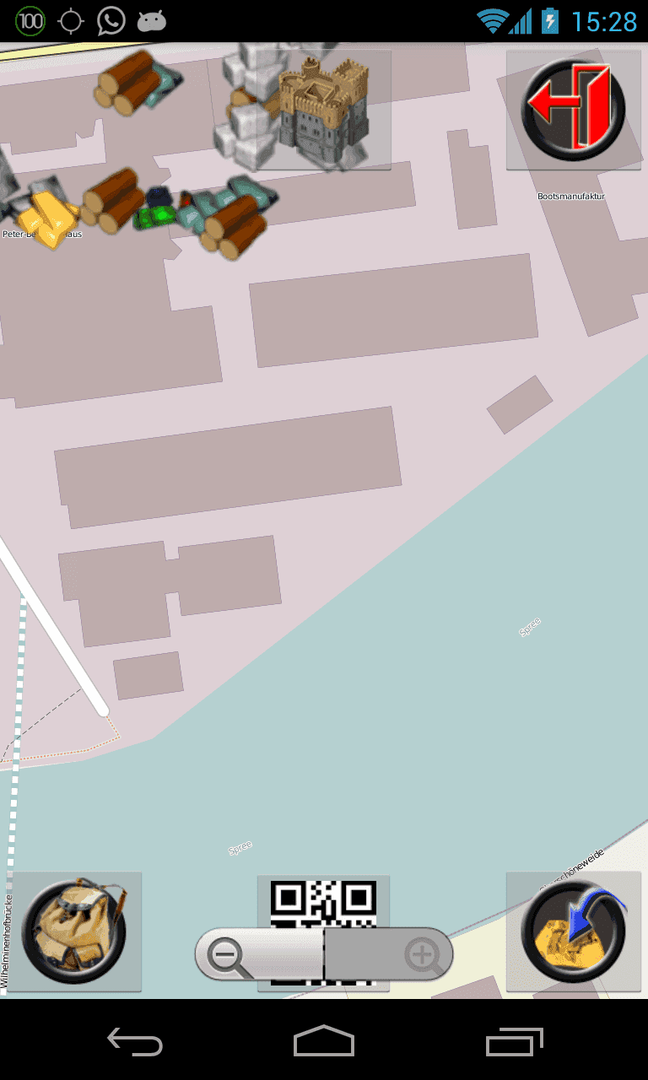

Wir benutzen momentan OSMDroid (das wäre aber auch änderbar, falls eine andere API, die aber OSM als Kartenmaterial benutzen sollte, das Problem löst). Nun benutzen wir des Weiteren den OverlayManager, um verschiedene Icons (Ressourcen wie z.B. Holz, Steine, ...) auf einer Map anzuzeigen (siehe Bild im Anhang). Wohin (long/lat) welche Icons gesetzt werden, ist momentan im Backend hardcoded abgespeichert.
