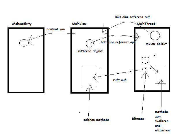

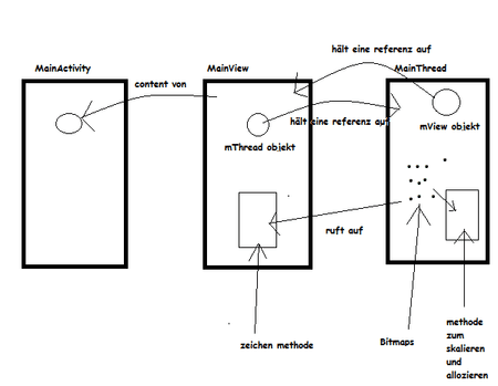

ich hab schnell mal ein schaubild gemacht wie ungefähr meine vorgehensweise ist:
ich rufe einfach vom thread die methode zum zeichnen auf
der thread und die view halten jeweils eine referenz des anderen um bei touch ereignissen zu reagieren und um die zeichenmethode der view regelmäßig aufzurufen.
mach ich irgendwas verkehrt so dass alles von der logik bis zur alloziierung auf dem uithread landet möglicherweise?
