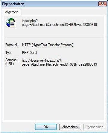

Hallo zusammen. Ich hoffe es ist so richtig. Habe mit wget die url eingegeben und ausgelesen. Anbei ein Bild der Eigenschaften der pdf

Eigentlich ging es um die Bildschirmausgaben von wget. Die Dateieigenschaften sind egal.
Aber das was da runtergeladen wurde ist kein pdf sondern eine Webseite.
Die prüft ob der Nutzer eingeloggt ist (vermutlich) und leitet dann zu richtigen Datei um.
Teste die URL mal in nem Browser der nicht eingeloggt ist, dann siehst du das.

Es ist ja ein Forum. Ich komme erst zu den pdf dateien sobald ich eingeloggt bin. Deshalb habe ich die Eigenschaften vom pdf link angehängt.

Nein, der Link auf deinem Screenshot ruft eine Webseite auf und kein PDF.
Diese Webseite prüft nochmal ob du eingeloggt bist.
Rufe den "PDF Link" mal in nem Browser auf bei dem du nicht im Forum eingeloggt bist.
