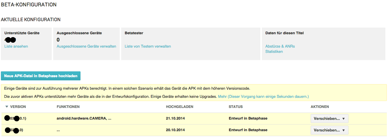

ich habe eine App in Produktion und ich möchte gerne eine als Beta veröffentlichten.
So, dazu bin ich im Reiter Betatest gegangen -> "Apk für Betatester hochladen" gedrückt -> "App hochgeladen" und auf "Entwurf speichern" gedrückt.
Ende.
Jetzt steht dort:
Siehe Anhang
Was nun? Bekommen meine Beta-Tester (die ich als G+Gruppe schon hinzugefügt habe) schon die Beta-App?! Oder muss ich noch irgendwas machen?!
Ich kann in dem Reiter wo "Verschieben" steht, auswählen "Veröffentlichten". Was heißt das?! Das ich dann von beta in produktiv schiebe?! Oder heißt das, dass ich die Beta App als Beta-App veräfentlichen will und NUR meine Beta-Menschen bekommen die App?
Wenn ich das drücke, wird die App nämlich in den Reiter "Veröffentlicht" geschoben und eine Fehlermeldung kommt ala
"Die Konfiguration kann aus folgendem Grund nicht veröfentlich werden:
Version X wird auf keine Gerätekonfiguration übertragen: Alle Geräte die Version X haben, können auch Version Y bekomme"
(Version X ist die derzeit veröffentlichte und Y die neue-Beta version)
Hoffe ihr könnt mir etwas licht ins dunkel bringen.
Btw: Dauert das Veröffentlichen als Beta-Version genauso lange wie das "Produktiv" veröffentlichen? Also so ca halbe bis eine stunde?!
Danke und Gruß

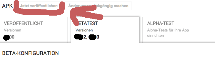

Ok, ich scheine etwas blind gewesen zu sein.
Den Button muss ich schon drücken, damit die Änderung übernommen wird und die Beta-Tester Ihre neue Beta-App bekommen :)
(Der Button ist nun ausgegraut, da ich ihn schon gedrückt habe. Vorher war er in diesem Türkies und ist Klickbar :))
