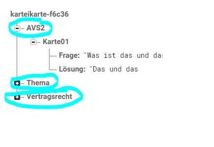

meine App oder mein Code soll Daten aus der Firebase Datenbank auslesen
und zwar diese:
Ich möchte diese Knoten aus der Datenbank auslesen, in eine ArrayList speichern (weil dynamisch) und sie anschließend mit einer ListView ausgeben. Kurz gesagt eine KarteiKarten App bauen.

Frage was bekommst du den in der variablen „var“? Sicher nur den Key „karteikarte-f6c63“
Wenn du die anderen Daten haben willst musst du deine Referenz oder Child richtig setzen.
