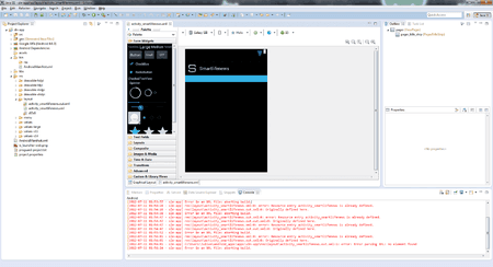

Ich habe folgendes problem: Ich kann weder irgentetwas aus der Palette hinzufügen, noch lässt sich das Debugging starten.
Ich habe NICHTS verändert, weder am Code noch an irgendwelchen Einstellungen.
Ich verwende API 15.
Screen im Anhang.
Böses Eclipse. Mach mal ein Clean (Project > Clean) und räum die Dateien notfalls händisch auf. Das Log sagt doch alles. Da sind Dateien drin in den Ordnern, die da nicht hingehören.

Das Debugging startet nun, und meine App wird auch per USB Debugging auf meinem SIII gestartet, läuft auch soweit.
Doch wenn ich nun aus der Palette etwas hereinziehe, dann wird die Maus zu einem kreis mit Strich durch, es geht also nicht.
Wenn ich außerdem das Layout z.B. in "Holo" ändere, wird es in der App auch nicht geändert.
Was mahe ich falsch?
Ab und an erscheint auch :
"No XML Content. Add root view...."

Die Vorschau vom Layout dient wirklich nur zum Ausprobieren --> einen Eindruck bekommen. Man ändert nicht in einem Layout das Theme. Das macht man entweder im Manifest oder im Code bevor man setContentView() aufruft. Das sollte dir helfen: Android Developers Blog: Holo Everywhere
Man kann Views nur in ViewGroups (Layouts) hineinziehen, daher wird der Mauszeiger durchgestrichen. Um ehrlich zu sein benutze ich den Editor kaum und schreibe das XML meist händisch. Das ist für mich persönlich viel angenehmer und effizienter.
Wenn du keine Root View hast, musst du eine hinzufügen. Root und View erkläre ich nun nicht ;)
