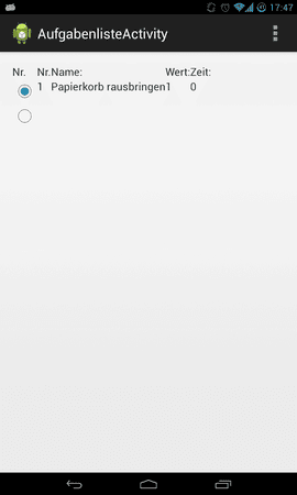

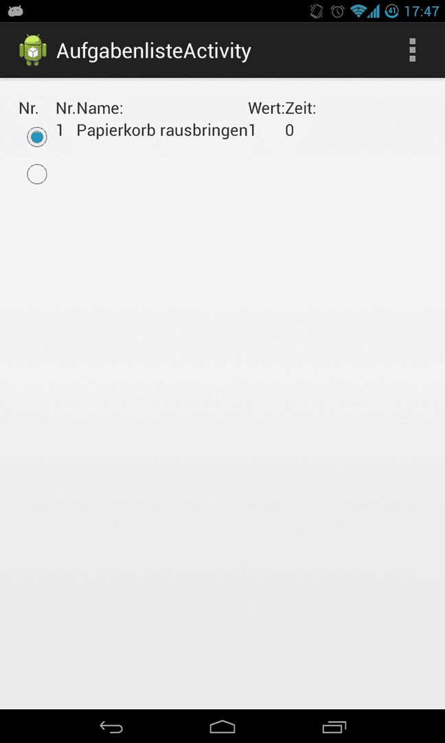

Wenn ich es so mache:
Code:
	rg.addView(rb[j]);
		row.addView(rg);
Bekomme ich wieder den gleichen Fehler wie im Startpost und es sieht so aus:

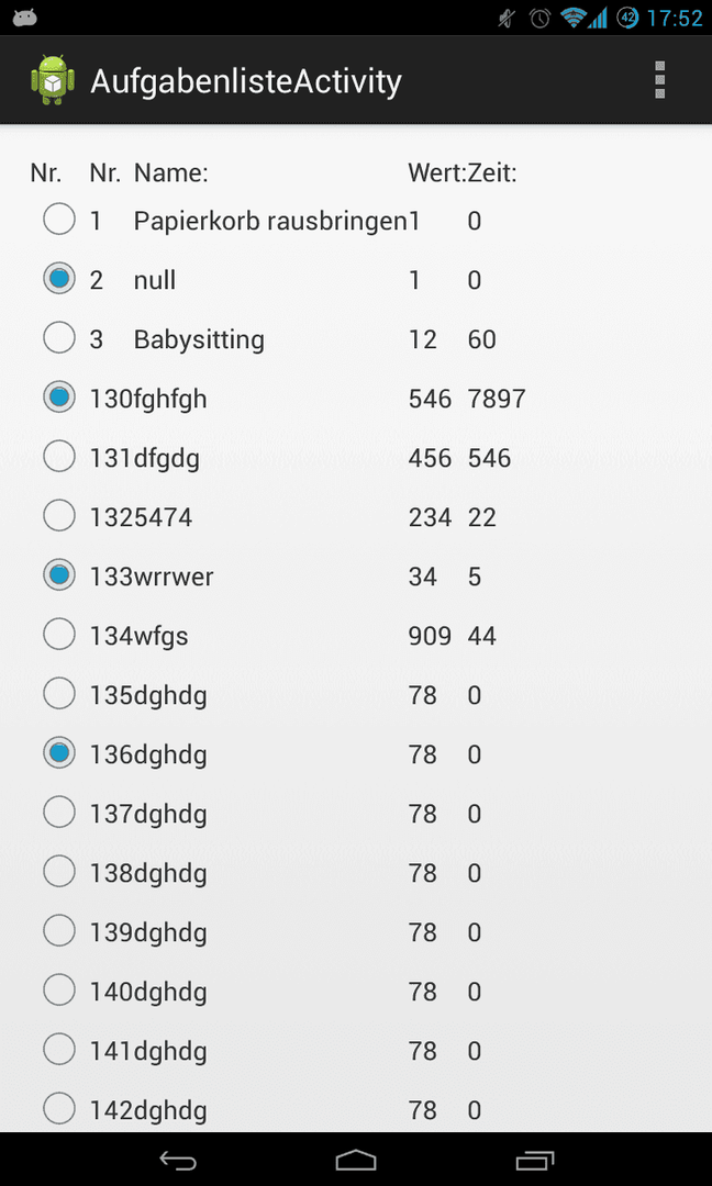

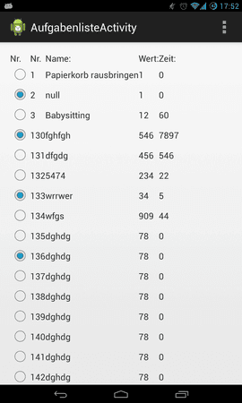

So sollte es aussehen:
Nur das halt die Buttons in einer Gruppe sind und damit nur einzeln ausgewählt werden können. :/
