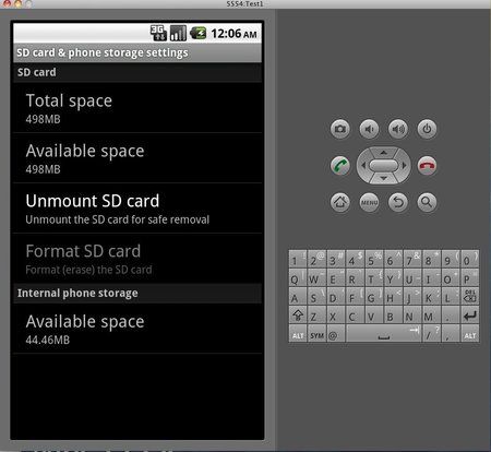

NACHTRAG: FelixL habe eben gerade deinen Nachtrag gelesen.
Ja ich mache das zwar alles unter macoSX 10.6.3, habe die Sache aber auch schon
gesehen und damit Tests gemacht.
Da war aber das selbe Phenomen zu beobachten. Ich habe es auch mit einer neuen
Virtualen Device gemacht. Habe dort "Device RAM Size" von 96 auf 128 gesetzt. Meine
virtuelle SDCard habe ich mit 500 Mb veranschlagt, was auch einwandfrei funzt.
Habe dann auch mal gleich im nackten System, also ohne ein App installiert zu haben in
Einstellungen nach SDCard&Telefonspeicher geguckt und da stand dann gleich auch nur
45Mb frei.
Ich denke die Option "Device RAM Size" hat nichts mit dem internen (Telefonspeicher) zu tun,
es ist scheinbar der Ram gemeint, den der Simulator zum arbeiten zur Verfügung hat.
Um den internen (Telefonspeicher) zu vergrößern habe ich in all den Optionen die
es ja beim erstellen eines neuen Virt. Devices gibt, nichts gefunden.
Das muss irgend wie anders möglich (oder auch garnicht) sein.
Gruß Pinarek

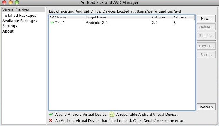

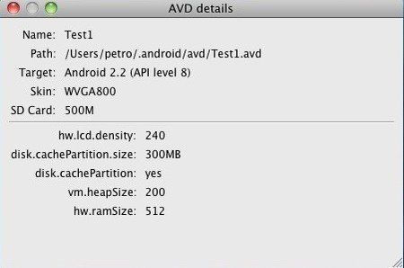

Hallo FelixL
Ich habe nun mal paar Optionen noch geändert, VOR dem erstellen einer neuen Virt.Device, siehe Bilder.
Wieder das selbe Ergebnis, immer nur ca. 44 MB interner (Telefonspeicher) stehen zu Verfügung.
Vielleicht hast du noch einen Tipp ??
Danke und Gruß Pinarek
Oder liegts daran das ich das MacOSX Snow Leopard 10.6.3 mit 64 Bit Modus betreibe ??
Wie ist denn dein Telefonspeicher (interner Speicher) mit den Optionen wie "Device RAM Size"
als z.B. 200 MB ?? Hast du denn da ca. 180 MB als interner Speicher verfügbar? schon mal probiert ?

Hallo FelixL
Ich habe mir das Eclipse für MacOS die64 Bit Version geladen ud installiert.
Das selbe Problem, selbst wenn ich in RAM Device 192MB eingebe und eine neue AVD erstelle ist sofort (ohne auch nur 1 APK instaliert zu haben) nur noch ca. 45 MB frei.
Ich habe das so gemacht wie es in dem englischen Post (den du ins deutsche übersetzt hast hier) steht.
Habe nun schon die 3.5.2 und es geht trotzdem nicht.
Hast du noch eine Idee ?
Gruß Pinarek
