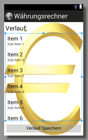

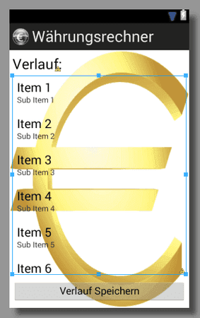

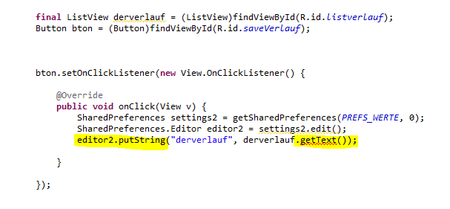

Ich stehe vor folgendem Problem ich möchte Werte die in einer ListView stehen in eine andere ListView per Shared Preferences übertragen und somit speichern. Mit TextView's ist das garkein Problem ich weiß wie's funktioniert nur weiß Ich bei ListView nicht was ich für "put" und "get" bei Editor setzen soll.
Kann mir da jemand weiter helfen.
Im Anhang sind 3 Bilder zur Erläuterung.
Danke schonmal!

Den Inhalt der Items deines ListView derVerlauf kann so nicht gespeichert werden. Die Methoden derVerlauf.getText() ist nicht definiert, weshalb sie auch rot unterstrichen ist. Die SharedPreferences lassen nur die Speicherung von 6 Datentypen zu. Der Datentyp ListView gehört nicht dazu.
Du müsstest die einzelnen item des ListView auslesen. Am einfachsten speicherst du die Liste, bevor du sie als Argument deinen Adapter übergibst.
