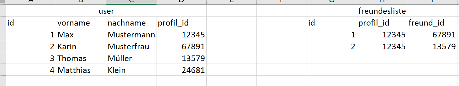

Struktur:
Ich habe zwei Tabellen(user, freundesliste). Im Anhang befindet sich die Struktur der zwei Tabellen.
user Tabelle mit id, vorname, nachname, profil_id
freundesliste
Tabelle mit id, profil_id, freund_id
Ich möchte alle Leute anzeigen lassen, die nicht meine Freunde sind. Also wenn ich den Buchstaben "D" bei LIKE nachname eingebe und mein persönliches profil_id, dann sollen alle Leute angezeigt werden die NICHT meine Freunde sind und die mit dem Buchstaben "D" anfangen.
Leider werden immer nur die Leute angezeigt, mit die ich Befreundet bin!

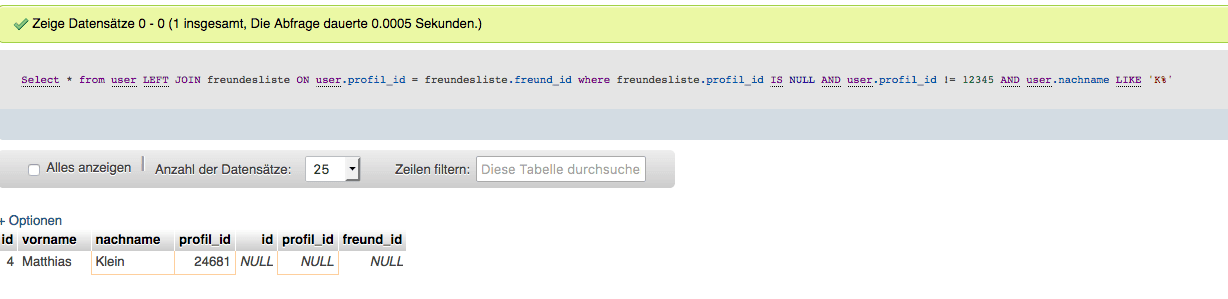

Hi, endlich hat mein Studium einen Sinn.
Zwar musste ich gerade googlen, aber mir kam direkt ein "Right outer join" in den Kopf, obwohl es ein "left join" ist.
Code:
Select * from user LEFT JOIN freundesliste ON user.profil_id = freundesliste.freund_id where freundesliste.profil_id IS NULL AND user.profil_id !=
'$profil_id'
AND user.nachname LIKE 'K%'
Ich habe es mal versucht auf deinen Code umzuschreiben.
Edit: Habe nicht gesehen, dass mein Bild schon hochgeladen wurde. Falls das jemand ändern kann oder mir sagen kann, wie ich zwei von den Bildern lösche, bitte bescheid geben.

[doublepost=1487005438,1487003745][/doublepost]Wie bekomme ich den Wer profil_id, weil jz bekomme ich ja nur den Wert null zurück, wenn ich es in einer
while($row = mysqli_fetch_array($res)){
array_push($result,array(......));} ausgebe!??
