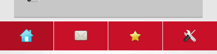

ich habe mich nun dazu entschlossen, die "neue" Support Libary v7 zu verwenden um auch Action Bars für meine Anwender mit einer älteren Android-Version anzubieten.
Leider sieht mein Design dann folgendermaßen aus (anbei). Es ist unten ein "weißer Strich" vorhanden - dieser ist nicht da, wenn ich ganz normal als Theme
auswähle.
Mit
kommt dieser Strich.
Hat jemand evtl. eine Ahnung?
EDIT: Ich hab die Lösung! Puh ... dachte schon das wird eine längere Angelegenheit!
Ich hatte in meinem TabWidget eine feste Höhe eingetragen. Das verhielt sich mit "Theme.Light.NoTitleBar" gut, aber nicht mit dem neuen. Da nun "match_parent" drin ist, ist alles wieder gut!
