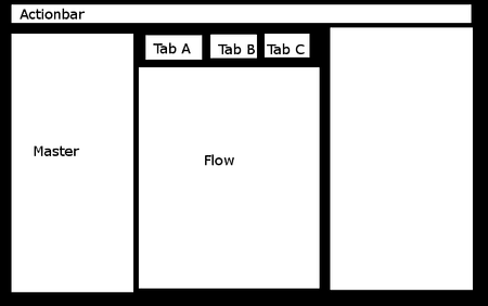

Hallo Zusammen,
ich habe das gleiche Problem wie teutatess.
Leider ist das Beispiel nicht die gesuchte Lösung.
Habe mal ein Bild angehangen, damit man sieht was gemeint ist.
ich weiß zwar nicht wieso das euer Problem nicht lößt...
ihr könnt im Flow-Fragment doch jedes x-beliebige Layout laden und dort machen was ihr wollt..
Ich war mir zwar nicht 100% sicher ob man ein viewpager dort auch anständig bedienen kann aber das ist scheinbar möglich.
Wisst ihr wie man einen Viewpager verwendet könnt ihr auch das mit dem hin und her swipen realisieren...
