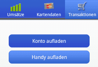

Ich hab ein Problem mit meinem TabHost und krieg das einfach nicht gebacken. Und zwar hab ich in meiner App mehrere Tabs aufdenen sich z.B. Buttons befinden. Mit diesen Buttons werden wieder neue Bildschirme aufgerufen. Mit der ActivityGroup hab ich es schon hinbekommen das die Tableiste immer sichtbar bleibt, egal wieviele neue Activitys ich aufrufe. Mein Problem ist jetzt, dass wenn ich z.B. in der 2 Unter Ebene eines Tabs bin (also auf einen button im tab geklickt und neuen bildschirm aufgerufen), mit einen klick auf dem Tab wieder zum ursprungsbildschirm komme. Das ich sozusagen den "zurück" Button nichtmehr brauche. Das würde mein Design nochmal sehr stark verbessern.

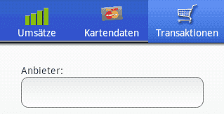

Ich hab mal 2 Screenshots hochgeladen. "Aufzeichnen"(Bild 1) zeigt den Bildschirm, wenn man auf "Transaktion" klickt. Wenn man auf "Handy aufladen" klickt, wird der Bildschirm "Aufzeichnen2"(Bild 2) angezeigt. Wenn ich jetzt auf "Transaktion" in der Leiste drücke, soll wieder der Bildschirm "Aufzeichnen"(Bild 1) angezeigt werden. Aber es passiert einfach garnichts.
Hoffe das Problem wurde jetzt klarer formuliert.
